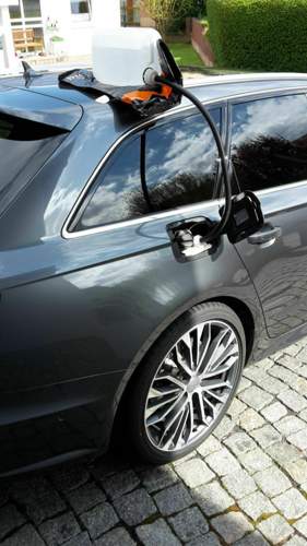

... deshalb meine Methode ... A6 Avant hat 17 Liter Tank, bei ~1.000 verbleibenden KM werden 15 Liter (10 L + 5 L Kanister) eingefüllt ... passt immer. Wenn es nur nicht so lange dauern würde.
Hallo Tiger 55, habe 5 ltr. Kanister deshalb gewählt, weil man beim rein schütten in den Trichter nur 5 Kg heben(halten) muss. Kann mich auch noch erinnern, für 15 ltr. nicht länger als 15-20 min. benötigt zu haben. Frage doch mal in einer guten AUDI Werkstatt nach was die Ursache für die langwierige Befüllung ist. Du wirst nicht der 1. mit diesem Problem sein, auch ich hatte es, und viele Leidensgenossen werden die Werkstatt bereits aufgesucht haben. Sollten sie dir keine Auskunft geben,drohe hierzu den AUDI Service in Ingolstadt einzuschalten.

ich leg den 10L aufs Dach

Eine gute Idee, aber wie machst du das mit der Verbindung zwischen Kanister und Einfüllstutzen? Ist das dann ein geschlossenes System, wenn ja, wie bringst du dann die verdrängte Luft aus dem Tank?

wie gesagt und geschrieben, mit dem VAG Schlauch für 10 EUR, der hat einen Entlüftungsschlauch integriert, aber es funktioniert trotzdem nur langsam.

... dann könnte ich es über einen Schlauch "dosiert" in den Trichter laufen lassen, der hat ja eine Entlüftung.

die Frage ist halt immer der Befestigung .. wie den eigenen Schlauch am Kanister befestigen und wie das Schlauchende am Trichter befestigen. Der VAG Schlauch hat ja einen inneren Entlüftungsschlauch, die Idee ist schon gut und 10 EUR sind auch ok. Nur es dauert trotzdem sehr lange.

Werde mir einen Kanister mit Auslaufhahn besorgen (Camping) und dann damit probieren. Dann kann ich die Menge regeln. Der Schraubdeckel des Kanisters bleibt geöffnet.

Habe bereits 4 x adblue nachgefüllt mit Hoyer-Schlauch, 10 L in ca. 12 Minuten, kein
Problem!Kaufe 5L-Kanister an der Tankstelle, zum Auffüllen stelle ich eine kleine
Stehleiter neben dem Auto, lege den Kanister auf die Ablage und lasse es laufen.
Wenn der Tank voll ist, läuft nichts mehr.
Mit dieser Variante kann ich auch nach dem Update sehr gut leben.
