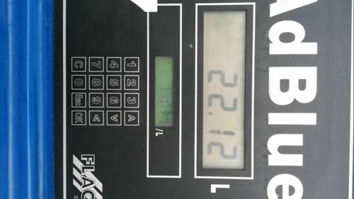

Moin Statistik-Freunde,
Sonnabend, bei 20100 Km kam die Meldung
„min. 6l AdBlue nachfüllen, max. Reichweite 2400 Km“, oder so ähnlich.
22,12 Liter nachgefüllt, Tankstelle super einfach.
Verstehe nicht, warum die Audi-Bosse das den Autofahrern nicht zumuten wollten.
Und lieber den DieselSkandal riskierten. :-(
190PS, 24Liter SDR-Tank, MJ2016.
VG
