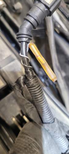

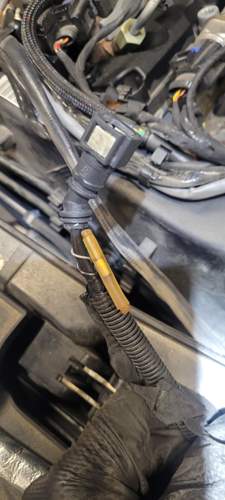

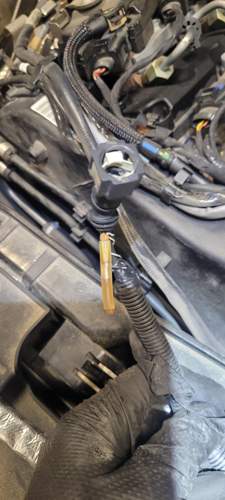

Ich habe einen Audia A4 B8.5 mit einem 2.0tdi 190ps Euro6
Der durch die Abgasuntersuchung nicht durchgekommen ist, wegen eines Adblue Fehlers. Zusätzlich steht noch im Bordcomputer Kein Motorstart in 500km.
Die Pumpe lässt sich ansteuern, zeigt aber einen niedrigen Druck an -0.5bar. Soweit ich weiß, wenn eine Undichtigkeit im ganzen System irgendwo vorliegt, wird die Pumpe erst gar nicht anspringen, damit sie sich nicht selbstzerstört, eine Schutzfunktion Quasi. Also war ich dann auf der Suche nach einer Undichtigkeit und habe dann vorne im Motorraum die Adblue Leitung mit dem silbernen Schutzschlauch untersucht. Beim abnehmen des Schlauchs, ist mir aufgefallen, das vorne am Anfangsstück mit Gewebeband und Kunststoffkleber gearbeitet wurde. Dort wurde ebenfalls eine Leitung irgendwie verbunden.
Meine Frage wäre jetzt, ob das Original so ist, oder ob da schonmal was versucht wurde zu fixen ? Bzw die Undichtigkeit versucht wurde zu beseitigen? Und wohin diese Leitung führt, bzw wofür sie ist ?

Prüfe doch erst einmal ob da überhaupt irgendwo AdBlue ausgelaufen ist. Gerade bei den Temperaturen verwandelt es sich an der Luft in ein weißes Pulver bzw. weiß/michlige Kristalle.
Das sieht man sofort.
Bei mir war es damals bspw. direkt der Drucksensor, welcher immer einen festen, negativen Wert angezeigt hat. Auch das Gleiche mit "kein Motorstart in 1.000 km" und so.
Am Ende musste die Pumpe ausgetauscht werden, da es den Sensor nicht einzeln gibt.
Mein Thread damals zu diesem Problem: https://www.motor-talk.de/forum/11393-drucksensor-fuer-reduktionsmittel-noch-1000km-t7118836.html
EDIT: Dennoch sieht das Kabel bei dir interessant aus. Kann ich aber nicht beurteilen und wenn es dennoch dicht ist, dann würde ich in Richtung Sensor tippen.
Bei einem Messwert von -0,5 bar ist normalerweise der Drucksensor kaputt.
Alle Leitungen sind dicht. Ich habe gestern noch eine Dosiermengenprüfung gemacht. Vorne kommt aus dem Ventil auch genug raus. Nur der Druck wird auch bei der Prüfung niedrig angezeigt. Ich habe jetzt die ganze Pumpe neu bestellt. Das wird denke ich mein Problem beheben.
Weil sonst sind da echt keine Unauffälligkeiten, keine defekten Schläuche oder Leitungen. Keine Kristalle nirgendwo. Das Spritzbild des Ventils sieht auch ziemlich gut aus.
