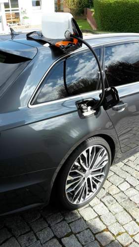

mein 190 PS Euro 6 DSG verbraucht recht genau 1,5 Liter Adblue auf 1000 km
habe heute mit 10 L Aral Kanister + VW/Audi Schlauch nachgetankt und es bleibt ein Krampf und ca 30 Minuten " Arbeit"
Auf dem Aral Kanister dichtet der VW Schlauch im Gegensatz zum Shell Kanister wenigstens ab, aber das Zeug will einfach nicht in einem " Rutsch" in den Tank weil die Luft beim befüllen wohl nicht entweichen kann..
Ich stelle zum Einfüllen immer eine Klappleiter auf dem ich den Kanister auf die oberste Stufe Stelle ( ca auf Höhe der Dachkannte)
gerade am Anfang geht aber nach max 0,5 bis 1 Liter nichts mehr. Ich muss den Kanister dann jeweils unter Einfüllstutzen absenken, damit der Unterdruck im Kanister ausgeglichen wird...
Das ca 10-20 mal bis der Kanisterinhalt/10 L nach min 20 min im Tank ist .
Mit dem Aral Schlauch -der bem Kanister dabei ist- geht es gar nicht. Dann läuft die Brühe direkt über die Entlüftung am Einfüllstutzen direkt unter dem Wagen wieder raus. Wenn man mit der Lampe mal in den Stutzen leuchtet sieht man auch warum: Es gibt dort 2 Öffnungen. Einen in denen der dünnen Schlauch vom VW Schauch eingeführt wird und der direkt in den Tank geht und darunter eine Überlauföffnung die ins Freie führt... Da ist es logisch dass das AD Blue direkt in den Überlauf läuft
Wer sagt dass geht auch mit dem Aral Schlauch oder einem anderen Schlauch vom Reservekanister in 3 Minuten per Kanister füllt hat entweder einen anderen Einfüllstutzen ohne Überlaufloch oder erzählt Märchen..

Du redest sicher von einem A6 ? Dann kann ich dem nur zustimmen, bei mir genauso ....
@hilgoli
Mein Bildchen zeigt noch den A4, fahre und meine natürlich einen Q5 🙂
Kannst Du das mal fotografieren bei Dir?

... deshalb, org. VW/AUDI Schlauch besorgen, Kanister an der Tanke und ....
20160416-151509
@tiger55 schrieb am 9. Februar 2017 um 11:32:31 Uhr:
...oder zu einer PKW Zapfsäule fahren (werden immer mehr und so oft muss man ja nicht AB tanken) und sich nicht ärgern!
