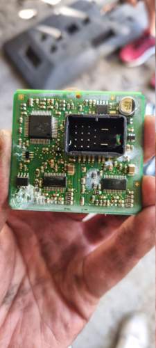

Ich habe einen 1er BMW E87 Baujahr 2010 und bei mir ist auch das Kurvenlicht ausgefallen. Bei mir war es (klassisch) nach dem ich mit dem Wagen in der Waschstraße war. Von daher gehe ich stark davon aus, dass Wasser in einen der Scheinwerfer gekommen ist (ein Bügel vom Deckel war auch nicht ganz eingerastet). Kann man denn vorab erahnen, welche Seite es sein könnte? Beide Xenon-Leuchten gehen beim Starten des Wagens kurz auf und ab. Was mir ebenfalls aufgefallen ist das kein Wischwasser mehr auf die Scheinwerfer gesprüht wird. Wenn ich es richtig gelesen habe ist es wohl so gut wie unmöglich über den Radlauf an das SMC zu gelangen, oder? Oder klappt es, wenn das Rad abmontiert ist?
Viele Grüße
Maddin
Nachtrag:
Bei der Fehlersuche mit einem simplen OBDII-Stecker (also kein Highclass-Gerät,) kamen die Fehler 9CC0 sowie 9CC2. Könnte das dann für einen Defekt am rechten SMC sprechen? Wäre auch übrigens der Scheinwerfer, bei dem der Bügel nicht ganz dicht war :/
Habe gestern mal das Steuergerät aus dem Scheinwerfer geholt.. ich gehe mal davon aus, dass das Steuergerät wohl durch ist. Beim Aufschrauben kam mir auch ein wenig Wasser entgegen und der Bereich um das Plastik war feucht.

Alte reinigen hat nichts gebracht. Neues bei Lichtex bestellt .. FS gelöscht und funktionierte. Brauchst nichts zu codieren, sind schon codiert
Schau mal bei Lichtex kostet ca. 40€
Das wäre natürlich genial. Hab es gestern Abend bei Lichtex bestellt (40€ mit Versand). Werde es dann versuchen und mal berichten. Besten Dank schonmal für die Info 🙂
