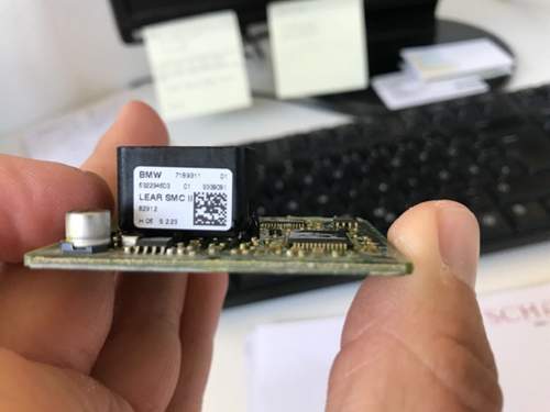

das heißt StepperMotorController.
ist ein separates Steuergerät, sitzt unten am Scheinwerfer, hängt am FRM und kann separat codiert und angesprochen werden. (LSMC RSMC)
meines war im defekten Zustand nicht ansprechbar, also nicht codierbar mit NCS.
auch nicht zu verwechseln mit dem valeo Xenon Steuergerät, das ist wieder ein anderes.
das ist auch nicht kaputt, denn sonst würde der Xenon Brenner nicht mehr leuchten.
der SMC sitzt quasi unter dem Xenon Steuergerät, unter der Plastikhaube, also Torx Schrauben lösen und vorsichtig auseinander nehmen. ist eine Platine mit ca. 5x5 cm.
kostet ca. 170,- und muss nach dem Einbau auf dein Fahrzeug codiert werden.
bin fast sicher dass der SMC defekt ist. hatte ich auch, nur bei mir hat das FRM den Fehler genau gemeldet.
oder der Stepper Motor selbst ist defekt. ob da ein Fehler stehen sollte kann ich nicht sagen, hatte ich nicht.

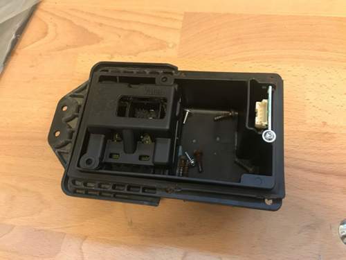

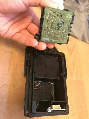

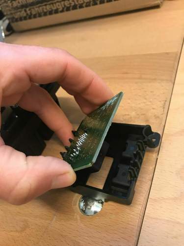

Also der Öffner ist eine Hilfe um das SMC Modulgehäuse zu öffnen um die Platine herauszuholen. Die 11 um das Gehäuse angeordneten Plastiknasen sind sonst ein Geduldsspiel. Und ist eine etwas überdehnt, wars das... Die Nasen sind auf den letzten beiden Bildern unter dem Link zu Lichtex zu erkennen. Mit dem "Öffner" klipst man auf einmal alle Nasen ab. Diese werden dabei gerade soviel gedehnt, dass die vom Alugehäuse abspringen. Habe eben noch ein Bild hinzugefügt.
Da das Modul nur die Schrittmotoren steuert und die Xenon Brenner vom eigenen SG mit Spannung versorgt werden, kannst theoretisch auch ohne Modul fahren. Die Brennen bleiben dabei in der Grundstellung. Links/Rechts ist ja kein muss. Jedoch hast dann auch keine Leuchtweitenregulierung. Um andere also nicht zu gefährden, darfst Du Zementsäcke nur tagsüber transportieren 😉
Wenn Das Modul jedoch abgebaut ist, ist der SW unten offen und Wasser könnte eindringen. Deshalb: Platine aus dem Gehäuse ausbauen und das Modul wieder an den SW bauen und fahren. Dann kann die Platine in Ruhe begutachten werden. Ob es sich noch lohnt die Platine zu reparieren, müsste ich Bilder sehen.
Also egal ob Rep. oder neu, Du müsstest 2mal Schrauben. Es sei denn Du bestellst gleich ein neues und tauschst das komplette Modul in einem Rutsch ohne das Gehäuse öffnen zu müssen.
Wenn ein neues uncodiertes SG eingebaut wird, müsste es einmal codiert werden. Das geht mit NCS am schnellsten. Kenne nicht die Funktionen von Carly, meine jedoch, dass selbst mit der 100sten Erweiterung nicht funktioniert. Alternativ bei BMW, was jedoch kostenspieleig ist (ca. 70€)
also bei mir sieht zwar die SMC Platine genau so aus, aber das Gehäuse in dem diese sitzt ist anders. nix mit Plastiknasen. nur Plastikdeckel die mit Torx geschraubt sind.
reden wir hier alle von einem 1er Facelift?
meiner ist ein e82 Modelljahr 2009.
Ok, ein guter Einwand... Bisher hatte ich nur Module vom 3er zum Reparieren und die waren alle in dem gezeigten Gehäuse. Die letzten beiden Bilder bei Lichtex. Jetzt verstehe ich auch die anderen Bilder. Es gibt scheinbar noch eine weitere Gehäusearte. Dann müsste das Gehäuse vom 1er auf Bild 4 und 5 abgebildet sein, richtig?
