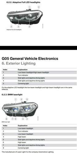

Genau so soll es sein! Hatte nur den X1 F48 von meinem Vater mit adaptiven LED im Kopf der meiner Meinung nach auch nur jeweils eine „Linse“ rechts und links hat und aus meiner Beobachtung beim fahren nur zwei Fernlichtzustände kennt - an und aus. Der blendet nix aus. Das kann der F11 wesentlich besser. Der G30/31 ist nochmal deutlich weiter - leuchtet meines Erachtens aber auch über je zwei Linsen. Deswegen hatte/habe ich die Sorge dass der X5 das nicht in der gleichen Qualität kann mit den adaptiven LED‘s.

Also beim F15 leuchten mit adaptiven LED alle vier Linsen, blenden wie beschrieben den Gegenverkehr aus und bewegen sich auch. Hoffe, das das beim Laserlicht auch so ist. Je mehr LEDs, desto feiner kann der Scheinwerfer auflösen.
Schaut euch mal in dem Dokument 03 auf der Seite: https://g05.bimmerpost.com/forums/showthread.php?t=1563063
Die Seite 75 an. Da wird der Aufbau der Scheinwerfer beschrieben. Kann mir schwer vorstellen, dass die einen unterschiedlichen technischen Aufbau für die Scheinwerfer zwischen Europa und USA haben.

Noch ein paar Infos zu dem Aufbau von Adaptive Led und Laserlicht
Scheinwerfer

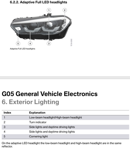

Aber nochmal zum Thema wann was leuchtet: siehe angehängtes Bild
Über der 4 ist kein Licht, sondern Abblend- und Fernlicht sind zusammen in 1 untergebracht.

wenn ich mir die technische Doku anschaue, die der OpaHardrock netterweise verlinkt hat, wird das "Viagra"-Licht, wie es von einem Forumsmitglied genannt wurde, wahrscheinlich weil er das nicht hat, nicht nur wegen dem Laser besser sein.
Alle vier Scheinwerfer sind permanent an und werden damit auch die doppelte Anzahl an LEDs haben, bedeutet also eine bessere Ausleuchtung und feineres Ausblenden des Gegenverkehrs. Wie vermutet.
