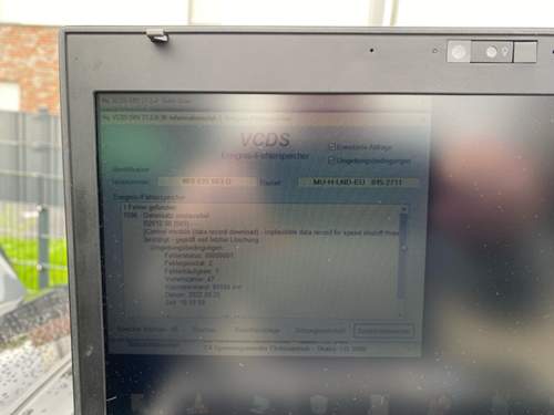

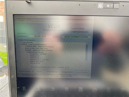

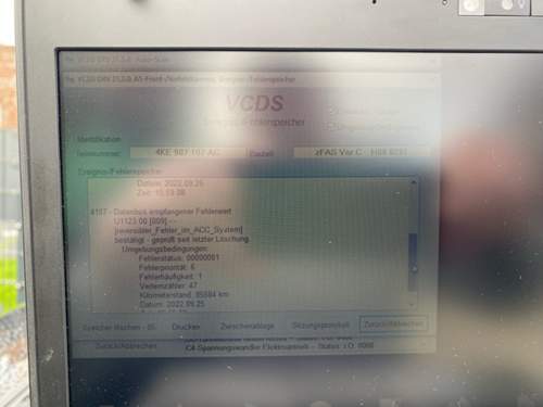

Ok danke. Ich werd die Tage mal beim kumpel mit vcds reinschauen vl steht da mehr.
Konnte gestern über vcds mal auslesen. Leider kann ich damit nicht viel anfangen. Hat hier evtl jemand Erfahrung und kann mir sagen was defekt zu seien scheint?
+3
Sieht nach einem kaputten Laser aus.
