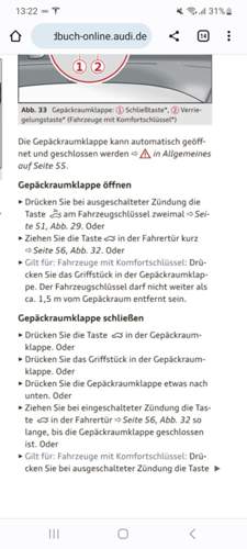

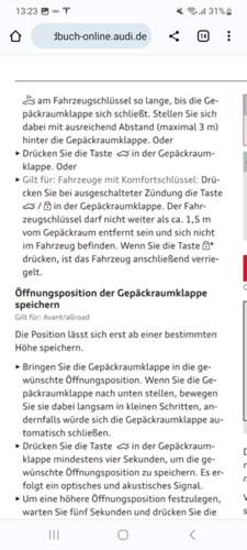

Handbuch liefert doch einige Optionen...
Falls er die Option der Fußgesten hat, kann ich (zumindest bei meinem TFSIe) die Klappe auch per Fußgeste schließen.
Also:
Knopf in der Fahrertür ziehen
Funktaste gedrückt halten
Fußgeste
Manuell zudrücken
VG
