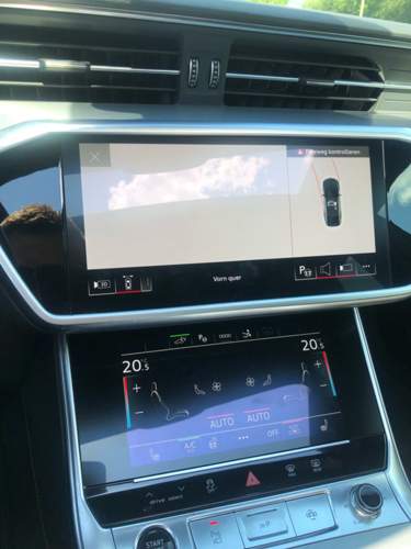

Moin moin,
seit geraumer Zeit spinnt meine Einparkhilfe im Audi A6. Ich habe das "große" Kamerasystem mit vorne und hinten inklusive Anzeige eins 3D-Models des Fahrzeugs.
Regelmäßig wenn ich den Rückwärtsgang einlege wechselt der Wagen zwar in den Einparkmodus, aber statt das Kamerabild von hinten einzublenden bleibt der große Teil des oberen MMI-Bildschirms schwarz und zeigt nur eine durchgestrichene Kamera an. Dementsprechend funktioniert das 3D-Modell hinsichtlich der Erkennung der Umgebung auch nur nach vorne und zu den Seiten, nach hinten wird ein schattierter Bereich angezeigt.
Der Fehler tritt regelmäßig auf, ich würde sagen jede dritte Fahrt. Starte ich den Wagen neu inklusive Tür öffnen bis MMI-Abschaltung dann geht die Kamera auch wieder.
Aber es nervt halt. Ich war damit letzte Woche schon beim Freundlichen, hab ja ne Garantie, aber der kann keinen Fehler feststellen und leider auch nicht den Fehler in der Werkstatt reproduzieren. Das habe ich schon befürchtet. Manchmal kommt der Fehler auch tagelang nicht, aber dann an einem Nachmittag mehrfach. Da hat der Freundliche wohl 'n guten Tag erwischt 😁
Naja, vielelicht hatte ja jemand das Problem und weiß mehr! Ich hab irgendwie im Urin, dass das n Software-Problem ist, weil die Kamera halt immer wieder ganz nromal geht, sobald das MMI den kurzen Restart macht, wenn man die Tür öffnet und so gut als würde man nch mal neu einsteigen.
Würde mich über Tipps freuen.

Dein Problem ist ähnlich zu meinem.
Bei mir sind sporadisch diverse Umgebungskameras ausgefallen. Mal mehrere, mal nur vereinzelte. Nach einer gewissen „Standzeit“ liefen die wieder, manchmal ein paar Tage und dann kamen erneute Ausfälle. Dabei wurden immer Fehler im Speicher abgelegt.
Bei mir gab es eine TPI, welche ein Softwareupdate beinhaltete. Danach hatte sich das Problem, bis auf einen einzigen erneuten Vor-/Ausfall deutlich verbessert bzw. erledigt.

Es wurden sicher die sporadischen Fehlercodes
B127D04 (Umfeld-Kamera hinten defekt)
und
B200FFA (Interne Störung)
in deinem Steuergerät „Frontsensorik für Fahrerassistenzsysteme“ nach einem Ausfall abgelegt.
Anhand dieser sollte dein Freundlicher die passende TPI finden. Bei meinem Werkstattaufenthalt hab ich nichts Genaueres erfahren. Aber laut Tante-Google dürfte das in Richtung 2055188/1 gehen 🙂

Nach meiner E-Mail mit dem Hinweis hat der Freundliche direkt angerufen. Das von mir Geschilderte sei anders geartet als es bei mir der Fall war. Ich hab schon ungläubig abwinken wollen, als er dann doch gezeight hat, dass er seine Annahme auch gut begründen kann. Bei dir tauchte das Problem ja nämlich auch bei den anderen Kameras auf, bei mir nur hinten. Dein Problem, so der Freundliche, sei wohl auf eine falsche "Umleitung" der Signale ins Steuergerät zu erklären, mein Problem läge wohl tiefer, weshalb es dazu keine Problemkennung gibt. Audi hat nun angeordnet, dass alles ausgebaut wird, um den Fehler zu finden und zur Not halt neu. Auto wäre dann wohl 4-5 Tage weg. Bei den Spritpreisen wäre das eigentlch gut, aber aktuell brauch ich ihn zu oft. Anfang Mai geht's für paar Tage in die Schweiz, da bring ich ihn zum Freundlichen und berichte danach dann hoffentlich wie sie das Problem gelöst haben und woran es lag.
Merke für die Anderen: Fällt nur die hintere Kamera aus, Foto machen und Freundlichen auf Reparatur in Absprache mit Audi festnageln. Fallen auch die anderen Kameras aus, dann dem Tipp von MisterWhite folgen und seinem Freundlichen mitteilen, er möge einfach der TPI folgen 🙂
So, für alle, die es interessiert: Das Auto war nunmehr 4 Tage bei Audi. Die Liste mit den gemachten Arbeiten soll angeblich online verfügbar sein, finde die aber nicht. Jedenfalls trat der Fehler nicht mehr auf seitdem. Bin aber auch nicht viel gefahren. Es scheint wohl gelöst zu sein, toi toi toi.
Also wenn jemand den gleichen Fehler hat: Bei Audi nerven und sich nicht mit "Wir finden nichts" abspeisen lassen! 🙂

Bei meinem A7 Hybrid aus 2021 fallen auch sporadisch die Kameras aus, Bild ist dann weiß. Meistens verschwindet der Fehler wenn man das Navi einmal runterfährt. Der Freundliche kann den Fehler nicht finden.
Das scheint ein anderes Problem zu sein. Rein vom Bauchgefühl klingt das eher nach einem Ausfall der Kameraelektronik, während das von mir geschilderte Problem - so die kurzatmige Aussage des Freundlichen - wohl an der Schnittstelle zwischen Kamera und Fahrzeugelektron (wohl MMI) lag.
Sag deinem Freundlichen, dass das Problem durch Neuverkabelung der Kameras gelöst werden könnte. Hab zwar keine Ahnung, ob's hilft, aber mein Freundlicher hat sich auch etwas angestellt mit dem Finden des Fehlers bis ich mit etwas Druck erreicht habe, dass er den Wagen in aller Ruhe für paar Tage bei ihm lässt und alles neu verkabelt. Ob er das am Ende tatsächlich gemacht hat oder sich dann endlich mal näher mit Audi darüber beraten hat, wie das Problem tatsächlich zu lösen ist - keine Ahnung. Aber am Ende wurde es gelöst. Habe die Erfahrung gemacht, dass die Freundlichen gerne mal Probleme mit "können nichts finden" abtun, weil sie vermutlich den Wagen für 20-60 Minuten untersuchen und dann aufgeben. Gibt man hingegen den Auftrag ruhig alles aufzureißen und zur Not das Auto komplett auseinanderzubauen bis der Fehler gefunden wird, dann ist die Motivation da, vorher lieber genau zu recherchieren, um sich diese Arbeit zu ersparen.

Waren bei euch auch beide vorderen Türen geschlossen???
Wenn eine nicht komplett geschlossen ist, wird ein "weißes" Bild angezeigt.
