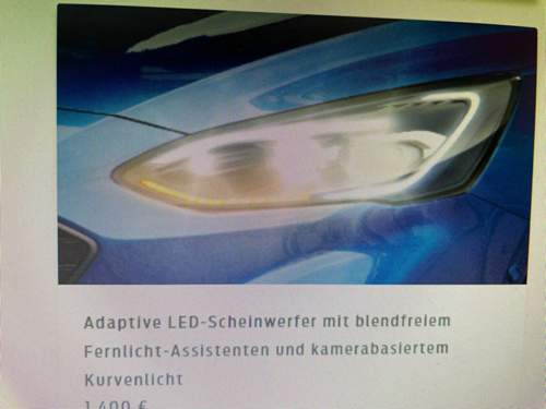

nach rund 3 Wochen neuer Kuga ST-Line X fällt mir ein gravierender Unterschied zwischen den adaptiven LED Scheinwerfern des Kuga und des aktuellen Focus auf. Während es sich laut Beschreibung bei dem Focus um Adaptive LED Scheinwerfer mit blendfreiem Fernlicht Assistenten und kamerabasiertem Kurvenlicht handelt, ist beim Kuga nur die Rede von adaptiven LED Scheinwerfern mit blendfreiem Fernlicht Assistenten und dynamischem Kurvenlicht . Ich hatte vorher einen Focus mit dem o. g. Licht und bin etwas entsetzt darüber wie die Scheinwerfer beim Kuga im Vergleich zum Focus arbeiten. Ich möchte das Kuga Licht nicht abwerten, jedoch ist das des Focus um Längen überlegen. Ich vermisse es so sehr und hätte nie gedacht das der Kuga in Vollausstattung das unterlegene Licht hat. Wie seht ihr das? Hat jemand einen ähnlichen Vergleich gezogen?

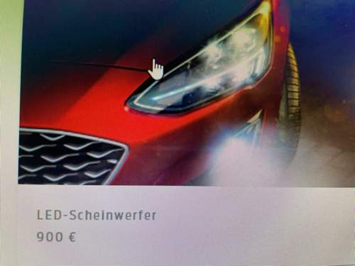

Schlagworte aus der aktuellen Focus-Preisliste: kamerabasiertes Kurvenlicht, intelligenter Leuchtkegel, kameragesteuert.
In der aktuellen Kuga-Preisliste fehlen diese Attribute ("adaptive LED mit dynamischem Kurvenlicht"😉.
Für mich (als technischer Laie) klingt es durchaus nach unterschiedlichen Systemen. Vielleicht wurde beim Kuga eine Entfeinerung vorgenommen?

Hallo zusammen ich hab jetzt verschiedene Kurs auf Fotos gesehen mit LED Scheinwerfer einmal vor zwei große Optiken verbaut sind und dann noch Scheinwerfer auf volle LED wo insgesamt vier kleinere Optiken verbaut sind kann mir einer den unterschied sagen ich hab schon gedacht das liegt am Modell ja aber irgendwie sehe ich da verschiedene Modelle Jahren wir haben das Technologie Paket und Sicherheitspacket gebucht und haben nur die Scheinwerfer mit zwei großen Optiken Sind die Scheinwerfer mit den vier kleineren ob tippen also die schlechteren LED Scheinwerfer oder wie sieht das aus
Die Scheinwerfer mit den vier Segmenten sind die einfachen, statischen Scheinwerfer, die mit den zwei Segmenten die dynamischen mit Kurvenlicht und "blendfreiem Fernlicht".
Was bitte ist ein "Vatispaket"?
Davon ab: Ja, es gibt zwei verschiedene Versionen, das statische LED-Licht und das adaptive LED-Licht, dass im Technologiepaket enthalten ist.
