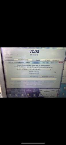

Hallo Zusammen,
möchte das Thema nochmals aufgreifen. Bei mir funktioniert der automatische Fernlichtassistent nicht.
Sobald ich ihn auf "ein" schalte kommt die Fehlermeldung im FIS.
Gehe ich in den Fehlerspeicher zeigt es mit im STG 09 an das ich das STG 55 (LWR/AFS) den Fehler auslesen soll.
Im STG55 ist kein Fehler hinterlegt. Ich habe eben ein gebrauchtes eingebaut und codiert und es hat sich nichts geändert. Fehler kommt trotzdem wieder sobald ich den a FLA einschalte..
Jemand noch ne Idee ?

Okay, also FLA über die Frontassist-Kamera. Hast Du im Stg 85 oder 8E einen Fehler?
Nein , Fehler nur im 09er- > Da steht dann ich soll das LWR auslesen wegen Fehler. Im 55er ist der Speicher aber leer.
mfg marc
Das ist doch wie verhext …. Welche stg hängen den noch damit zusammen , also mit dem FLA …?
Bzw was muss muss den passieren das der ne Störung meldet .. es geht ja sonst alles … eventuell das 09er tauschen?? Aber da ist bestimmt der Komposchutz drauf …
Mit freundlichen Grüßen marc
Der Hintergrund meiner Frage zum Stg 85 (Assist Kamera) war, wenn diese (auch wenn es nur 1x mal ist) kein Signal liefert, dann weint das Stg 55, weil ihm Infos auf dem Bus fehlen. Es wird aber dort kein Fehler abgelegt. Warum manche (gemeint sind eigenständige Stg, also keine Slaves, die am 09 hängen) Stg sich zusätzlich noch beim 09 ausheulen, kann ich Dir leider nicht beantworten.
Wenn es ein Fehler im LeiMo wäre, müßte es dort einen Fehlereintrag geben. Ditto, wenn irgendwelche LWR Motoren klemmen oder ausserhalb der Grenzwerte wären.
Wenn Du aber keine Fehlermeldung irgendwo hast (ausser effektiv einen nichts aussagenden im 09), habe ich im Augenblick leider keinen Rat für Dich.
Schade … dann muss ich damit leben , trotzdem danke
Hmm, irgendein Grund muß es ja geben. Ich komme nur im Augenblick nicht darauf. @Scotty18 Hast Du noch ne Idee?
Was mit noch einfällt, eventuell passt iwo ein Byte nicht bei der Codierung , frage ist welcher ist für den fla zuständig ?
Anbei ein Bild von meiner Codierung stg 55
Die Codierung sollte mal jemand quer checken, der auch Xenonscheinwerfer hat.
