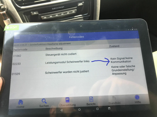

Hallo Leute,
zwar habe ich im Forum schon geschaut und bin auf so ein ähnliches Thema gekommen nur leider nicht auf das selbe wie meins, deshalb wollte ich nochmal genau Schildern was bei mir das Problem ist und ob evtl. Jemand damit schon Erfahrung gemacht hat.
Und zwar war mein Linker Xenon Scheinwerfer am Frontglas kaputt, so dass ich mir ein neuen Scheinwerfer mit der selben OEM von Valeo bestellt habe. Ich hab den alten Scheinwerfer ausgebaut, die Steuergeräte auch und 1 zu 1 gewechselt Bzw. Übertragen. Nachdem ich alles angeschlossen habe, kam nach Starten des Motors direkt der Fehler, dass der Adaptive Light Links Defekt ist, ich dachte mir erstmal nichts da ich sowieso zum Freundlichen wollte um es anlernen/codieren zu lassen (den neuen Scheinwerfer). Nach dem ich da war haben Sie mir gesagt, dass das Anlernen/Codieren nicht möglich ist, da das Steuergerät selber kein Signal bekommt. Es hätte wohl sein können das ein Kabel eventuell nicht richtig sitzt. Nun danach wieder nachhause, Scheinwerfer ausgebaut und geschaut, alle Kabel sitzen richtig. Am nächsten Tag wieder zum Freundlichen da ich ja schon für keine Arbeit 76€ gezahlt habe und was ist wieder der selbe Fehler. Daraufhin dachte ich mir eventuell das der neue Scheinwerfer Defekt ist, was ja auch mal vorkommen kann und hab dann den alten Scheinwerfer wieder mit dem Steuergerät eingebaut da davor ja kein Fehler angezeigt wurde beim alten und nach Einbau gab er mir den selben Fehler.
Nun bin ich verzweifelt und weiß auch nicht was kaputt sein kann, denn alles geht eig. außer das Adaptive Light, den der neue Scheinwerfer fährt beim Start nicht hoch oder runter und jedes Mal der Fehler im FIS.
Was kann ich nun machen ? Was meint ihr was noch Defekt sein kann?
Ich hab mal gelesen das es auch am Niveausensor liegen kann, hat jemand damit schon Erfahrung ?
Ich danke schonmal für jede Antwort.

Es kann bei deinem Fz. am linken Scheinwerfer das Leistungsmodul defekt sein!
Das passt dann auch zum Fehler weil die Sicherung ja I.O. ist.
Schuldigung für die Frage aber was ist genau mit dem Leistungsmodul gemeint? Wo sitzt der denn und was ist die Hauptaufgabe ?
was die Hauptaufgabe ist? Xenon ist keine 12 Volt-Birne, sondern eine Gasentladungslampe, dazu ist Hochspannung von > 20.000 Volt notwendig. Die muss ja irgendwo herkommen.
Nicht gewusst?
Dann solltest du Arbeiten in diesem Bereich besser von Fachleuten erledigen lassen.
Nicht dass noch was passiert...

Dein probl. ist Leistungsmodul für Scheinwerfer kein Signal keine Momunikation!
Ursache:
= Es kommt kein Strom an?
= Leitungsunterbrechung?
= Leistungsmodul defekt?

Er hat aber ein ganz anderes Probl.
Das Leistungsmodul im Scheinwerfer ist nicht erreichbar!
Fehlerspeichereintrag

Mache ein Bild von Teilenummer rechten Scheinwerfer und linken.Da steht doch
Steuergerät nicht Configuiert. Dein Steurgerät
weiß nicht wo die Xennon Lampe ist.
Es sind zwei Schrauben zum einstellen eine
hoch und runter und links rechts.
Am Scheinwerfer das Steuergerät.
Nennt sich J667 Leistungsmodul für Scheinwerfer links.
