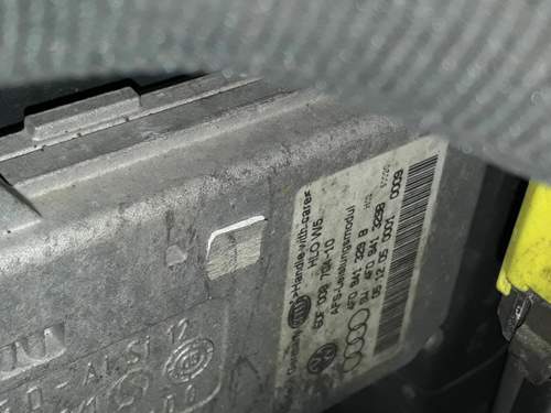

Das Leistungsmodul kannst Du ohne Ausbau der Scheinwefer tauschen, das sitzt seitlich. Das Modul was unter dem Scheinwerfer sitzt, ist das Modul für die Xenonbrenner.
Ich vermute mal, dass es am Leistungsmodul liegt. Darin befinden sich Potentiometer, welche die Schwenkposition auswerten.

Weißt Du genau, was Du schreibst? die Lesitungsmodule sind seitlich verschraubt und da kommt man zu 1000% immer ran ohne Ausbau des Scheinwerfers.
@ TE: In dem Leistungsmodul sitzen die Bauteile, welche genau das umsetzen, was der Scheinwerfer an Rückmeldung gibt. Woher ich das weiß...ist ein lange Geschichte.

Du hast recht.. das AFS Leistungsmodul sitzt seitlich am Scheinwerfer jeweils zum Motorraum hin.
Ich hatte das anders in Erinnerung.
Danke !!
Konnte auch ein Foto machen... etwas fummelig aber tauschen ohne Ausbau sollte gehen.
AFS Leistungsmodul Fahrerseite

Hallo, ich wollte mal eine kurze Rückmeldung geben.
Hab am Wochenende die beiden Leistungsmodule untereinander vertauscht.
Mit einer Miniratsche und der Demontage der Crashsensoren ging das echt einfach.
Das Ergebnis ist etwas überraschend - ich habe keinen Fehler mehr !
Ihr werdet natürlich jetzt sagen - Steckerproblem. Aber die Scheinwerfer sind quasi neu und Steckkontakte der Module zeigten absolut keine Korrosion. Der Silikondichtring war top.
Ich vermute, daß sich möglicherweise Toleranzen des Moduls und des Positionssensors im Scheinwerfer kompensieren.

Deine Erklärung - sorry - macht wenig Sinn.
Ich denke eher, dass es wirklich ein Kontakt-Problem war. Das Leistungsmodul sitzt selber sehr ungünstig. Ich war mir auch nie sicher, ob das Modul richtig eingerastet am Stecker sitzt. Vielleicht hast Du wirklich das eine Modul nicht zu 100% fest am Stecker gehabt - das langt, um Deine übertragenen Werte der Position so zu verfälschen, dass das STG einen Fehler meldet.
