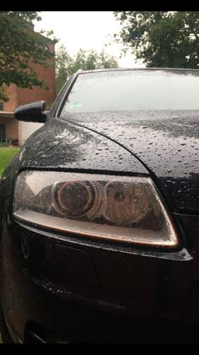

Hilferuf aus NRW ?? Meinen Otto hat’s wohl auch erwischt. Fehler 2629 8 Sensor Schwenkposition links (unplausibles Signal statisch) Beide SW stehen gerade nach vorne. Die Nachfrage bei verschiedenen Werkstätten war frustrierend, meist kam nur neuer Scheinwerfer und bei Nachfrage ob man bereit wäre auch nur den Kabelbruch zu richten (ist ja doch recht wahrscheinlich Otto wird bald 18 Jahre alt) wurde ich müde angegrinst und gesagt, ich solle nicht so viel nachlesen.
Mein Problem ist, ich trau mir den Ausbau des Scheinwerfers selber nicht zu. Ich hätte gern Fotos gemacht, bekomme aber die Schutzklappe nicht runter, die untere innere Ecke löst sich nicht und ich mag nicht zu fest ziehen nachher bricht was ab.
Bitte, wäre jemand bereit mir zu helfen, der das schon mal repariert hat? Ich komm natürlich für den Arbeitsaufwand auf und würde dafür auch bis Lotte fahren ??
Sorry die Frage ist sehr dreist ?? aber ich bin echt verzweifelt, Otto hat nur noch bis Juli TÜV.
Ich komme aus den Großraum Düsseldorf, wohne in der Nähe von Venlo.

Hm, in meine bei mir nicht. Hab mal ein Foto von vorn gemacht. Wenn ich auf ein Schaufenster zufahre sehen beide gleich aus. Beim anlassen macht er auch brav die hoch-runter Bewegung. Jetzt bin ich ratlos. Fehler kam anfangs nur sporadisch, daher hatte ich auf Kabelbruch getippt.
Also die Leistungsmodule seitlich am SW von links nach rechts tauschen und testen ob der Fehler mitwandert?
Oder die SW neu einstellen und codieren lassen. Hab zwei Posts gelesen, dass Der Fehler danach weg war. Anscheinend hatte sich das AFS wegen Unterspannung „aufgehängt“ Meine Batterie schwächelt auch schon mal. Wäre das denkbar?

@Momo75 schrieb am 27. Mai 2024 um 21:23:11 Uhr:
Ach die Fotos…
Die Bilder vom Scheinwerfer nützen leider nichts..

@Momo75
Das ist doch der typische Leitungsdedekt im Scheinwerfer.
Abgeplatze Isolierungen und abgerissene Lötverbindungen durch hitze in verbindung ständiger bewegung der Optik.
Da kannst du die STG. tauchen wie du willst.
Scheinwerfer öffnen und begutachten.
Ich bin sicher das der Fehler offensichtlich zu sehen ist.
Besorg dir Schrumpfschlauch, Lötkolben und los geht's.
Auf den Bildern sieht soweit alles gut aus, ausser dass der rechte wohl weniger Licht auf die Strasse bringt. Da könnte eine Linsenreinigung helfen, ich hab das auch schon am FL AFL Scheini hinbekommen. Seite 33 unten:
