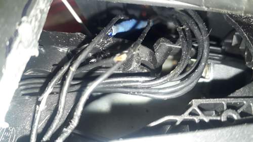

Macht mal die Abdeckung von dem scheinwerfer ab und schau mal rein da wirst du mehrere schwarze Kabel sehen einer von denen hat einen kabelbruch. Ist Krankheit bei den Modellen. Die Kabel wieder zusammenlöten dann geht's wieder.

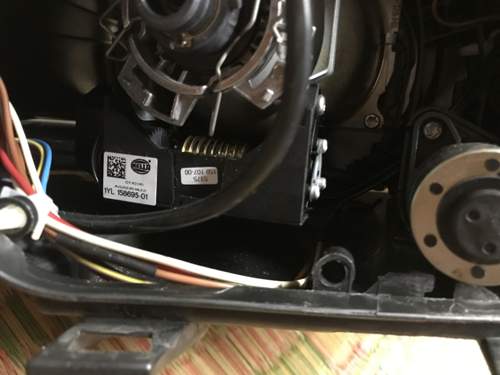

Ich hatte den Scheinwerfer ausgebaut !
Kommt drauf an wo die Stelle ist. Beim ersten Mal musste ich den Scheinwerfer ausbauen, beim zweiten Mal reichte es den Ausgleichsbehälter abzuschrauben. War aber dennoch sau eng. Ausbauen ist wohl einfacher...
Eindeutig...bei mir ist es ein Kabelbruch.
Wie baut man das ganze drumherum ab, um an die gebrochene Stelle zu gelangen?
Muss der Reflektor raus?
Hat wer eine Anleitung hierfür`?
Img-2171
Img-2172

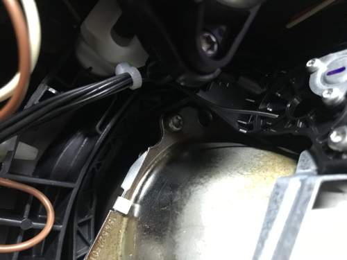

Scheinwerfer ausbauen dann kommt man so ran zum löten.
Solltest du einen neuen Kabelbinder nehmen dann zieh ihn nicht fest, so haben die Kabel mehr Luft zum bewegen und knicken nicht so kurz beim schwenken.

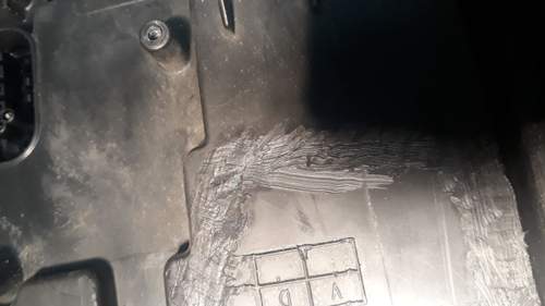

Wenn Du vorsichtig von oben ein Loch rein frässt kannst Du es später mit einem Lötkolben wieder verschmelzen
Also wäre die beste Lösung ein Gewinde reinzuschneiden um es bei einem erneuten Kabelbruch reparieren zu können....

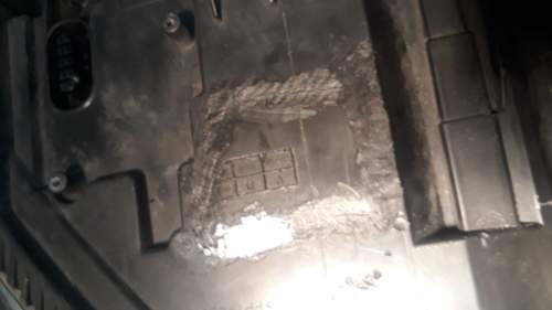

So..ich war jetzt nochmal dran...und diesmal richtig.
Gehäuse aufgefrässt um ordentlich löten zu können, danach wieder alles mit Lötkolben verschweißt.
