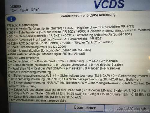

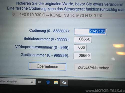

'n Abend zusammen; ich weiß, das Thema wurde schon mehrmals behandelt - aber ich komm trotzdem nicht so recht weiter.
Wir wollten per VCDS das Kurvenlicht meines S6 im Kombiinstrument auscodieren. Dazu sind wir in das Steuergerät 17-Schalttafeleinsatz und haben den Wert für das AFS (in diesem Fall +0064) minus genommen. hat er auch übernommen (kurze Anmerkung: die "2049" auf Bild 1 ist bereits der um "64" reduzierte Wert - Ursprünglich stand da 2113)
Nur blöderweise ist die Fehlermeldung nicht weg.
Beim W12 4E gings ruckzuck. Da mussten wir minus 32 machen - hat ohne Probleme funktioniert.
Hat das beim A6/S6 schon mal jemand gemacht?
Danke für eure Hilfe.
[Von Motor-Talk aus dem Thema 'Adaptive Light defekt.' überführt.]
Steuergerät 17 - Schalttafeleinsatz
Übersicht
@reza1975 schrieb am 21. November 2018 um 17:26:55 Uhr:
Ja und dann macht man gleich einen neuen Thread auf. Ja ne is klar...Wenn du dich damit beschäftigt hast ist dir ja dann wohl klar das da nichts zum ausprogrammieren da ist. Das einzige was hilft: SW öffnen und Fehler suchen oder einen neuen SW für 900 Tacken kaufen. Alles andere ist kalter Kaffee.
Und für die S6 gibts keine SW im Zubehör. Nur Original.

Kein Grund unfreundlich zu antworten. hier im Forum wurde von anderen gesagt, dass das bereits gemacht wurde beim A6. Und beim A8 gehts auch. Wenn du nicht weißt wie es geht, brauchst nicht gleich so patzig zu antworten
Im Gegensatz zum A8 Forum führen wir hier vorhandene Threads weiter.... auch wenn sie älter sind.
Alles was Du wissen musst findest Du hier: https://www.motor-talk.de/.../adaptive-light-defekt-t1455901.html?...
Du musst Du das defekte Kabel lokalisieren und wieder zusammen löten- fertig !
Der Scheinwerfer muss nicht geöffnet werden dazu.
@reza1975 schrieb am 21. November 2018 um 17:34:01 Uhr:
Einfaches rauscodieren geht NICHT ! So steht es auch HIER im Forum (A6)
Dann hat sichs ja erledigt. Danke
