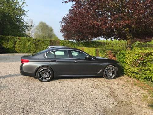

Kurze Zwischenfrage: Gestern ist mir in der Seitenansicht zum wiederholten Male aufgefallen, dass das Auto hinten tiefer ist, als vorne (siehe Foto). Hinten zwei Finger breit und vorne vier Finger breit Abstand zwischen Rad und Kotflügel.
Ist ein G30 540ix M-Paket 19" WR ohne Fahrwerksmodifikationen. Auto ist unbeladen mit Tank nur zu 25% gefüllt.
Ist das normal?

Ja war auch schon beim F10/11 so. Hilft nur 30/20 tieferlegungsfedern oder gewindefahrwerk

Wow, danke. Ich hatte ja auch den F10 mit M-Fahrwerk und es ist mir bis vor ein paar Wochen bei diesem G30 mit M-Fahrwerk nie aufgefallen. Was könnte denn der Grund sein, dass BMW das so entworfen hat? Sie ja schon eigenartig aus.

BMW hat schon immer die hinteren Kotflügel im Vergleich zur Trimmlinie tiefer gezogen. Beim E 36 zb. ganz extrem.
Wenn man aber den Unterboden betrachtet ist der Wagen trotzdem vorne tiefer als hinten.
Als in den 90er die Keilformfahrwerke IN waren hatte man bei BMW die Nase weit vorn...oder unten😉
