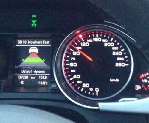

Der Tacho ist eben nicht genau gleich. Beim ACC hat man außerhalb der Skala eine Kette roter LEDs, welche die eingestellte Geschwindigkeit anzeigen (was ich im übrigen sehr praktisch finde im Vgl. zur GRA). Diese LEDs sind im gleichen Abstand angeordnet, durch die Tachospreizung sind das dann also unter 80 (ich korrigiere mich) alle 5 km/h, darüber dann alle 10. Und genau so kann ich das ACC einstellen.
Siehe Bild...
mfg, Schahn
Das ist richtig. Hat aber grundsätzlich nichts mit der Einstellung zu tun. Du kannst über die Set Taste auch 136km/h einstellen. Das ist nur fummelig, wenn man es sehr genau haben möchte. Also einstellen über Set kann man alles was man will von 30 - 200km/h, natürlich nur ganze Zahlen. :) Über den Hebel dann die 10er Schritte.
Es leuchten übrings 2 "rote" Lämpchen, wenn man eine Geschwindigkeit zwischen den Beschriftungen hat.
