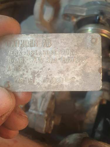

Hat jemand ne Teilenummer von der Dichtung des Zylinders? Die hat nen Riss....
Fgst Nr ist:
Haste mal ne Fahrgestellnummer??
Dann kann man alle Dichtungen raussuchen.

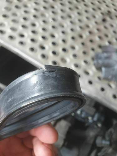

Das ist die kaputte Dichtung. Ist komplett gerissen.

Hat die Dichtung schon mal wer gewechselt oder? Schön Vorsichtig sein wenn du das Rangemodul über die Dichtung schiebst und drückst. Zur Hilfe nehme ich diese Dinger zum Silikonfugen abziehen.

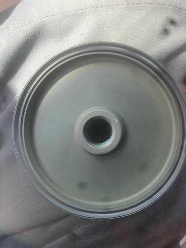

Ja am Kolben sind auch Werkzeugspuren. Bekomme nun das Ersatzteil. Das gibt es aber nur komplett mit Kolben. Wie kann ich den denn wechseln?
Hatte überlegt ne Kolbenringmanschette drum zu machen, wenn ich das Rangemodul drüber schiebe.
Ordentlich Fett rein?

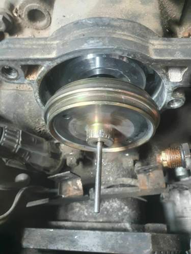

Neues Teil ist da. Hab bloß schiss, dass ich die Welle zum getriebe abreiße wenn ich den Kolben abschraube.

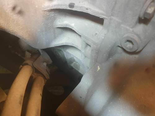

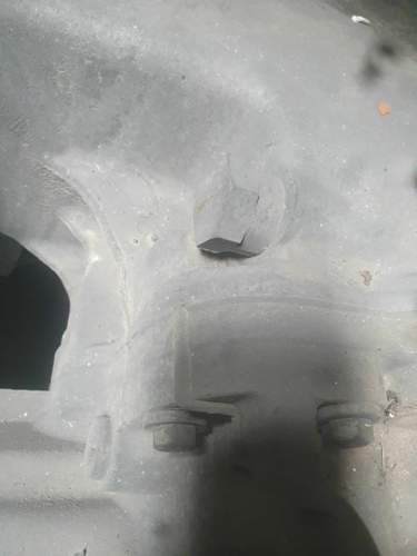

Du musst den Kolben komplett mit der Kolbenstange ausbauen wenn du den Kolben selbst auch wechseln möchtest. Ist Kleber am Gewinde. Schau mal seitlich am Getriebe hinten, unter die Aufhängeösen ungefähr. Sind große Inbusschrauben, die Lagerbolzen. Und links, ein Stück vor dem Lagerbolzen hast eine Sehr große 6kant schraube (Federbelastet) Riegelbolzen.
Die große 6kant Schraube lösen, den Riegelbolzen dahinter ungefähr einen cm herausziehen.
Schaltkolben 12 Uhr Markierung machen.
Lagerbolzen herausschrauben.
Schaltkolben 180 grad drehen und rausziehen.
Ist der Kolben denn Kaputt oder so?
Kolben ist ne neue Variante. Dichtung geklebt

Die untere Schraube? 12 oder 14er inbus
