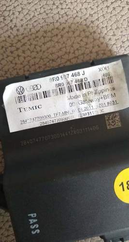

ich bin jetzt auch gerade dabei den Lane Assist nachrüsten.
Ich habe mir ein gebrauchtes BCM/Gateway gekauft, jedoch bin ich etwas verwirrt, weil die Orginale Schrift überklebt wurde (siehe Bilder)
Wenn ich es an das Auto anschließe bekomme ich die Daten vom aufkleber angezeigt, jedoch verwundert mich es etwas, vorallem auch das H09 da steht, aber es müsste doch eigentlich H11 sein ?!
Auto ist ein Audi A5 Facelift
Hier die Bilder vom Steuergerät. Ich will mir sicher sein das es funktioniert, weil sonst das Geld weg ist fürs Freischalten des Komponetenschutzes...
Bild-1
Bild-2
da ist scheinbar Vorseriensoftware drauf, würde ich nicht nehmen...
okay, was wäre das schlimmste? Das es nicht funktioniert?
Eingebaut war es in einem Q5 von Bj2012.
oder weitere Störungen im gesamten Fahrzeug, da die Steuergeräte nicht richtig untereinander kommunizieren können - immerhin läuft beim GW alles zusammen. Komponentenschutz könnte auch Probleme machen, da dessen Master.
Kann, muss nicht, aber mir wäre es zu heikel...
Dann muss ich mich auf die suche nach einem Neuen begeben...leider sind die passenden eher seltener und wenn dann auch etwas teuer.
evtl. kann man es auf Seriensoftware flashen...
