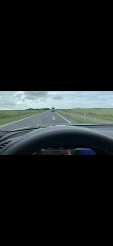

Ich habe eine Frage an die FL 2020 Besitzer. Ich beobachte bei meinem vermehrt, dass er die Spur nicht erkennt auch bei besten Bedingungen nicht. Auch in Baustellen ist es sehr selten, dass er überhaupt mal eine Spur findet. Bei meinen bisherigen Fahrzeugen lief das deutlich besser. Hat hierzu jemand Erfahrung gesammelt?

Ok ich werde es dennoch mal überprüfen lassen. Habe mal ein Bild gemacht bei wirklich besten Markierungen und er findet einfach die Spur nicht.

Spur
Hmm da würde ich echt mal die Kamera checken lassen...das würde meiner definitiv erkennen
[Von Motor-Talk aus dem Thema 'Active lane assist' überführt.]
Das glaube ich nicht. Warum... mal auf das vordere Fahrzeug achten. Die Linien sind sehr nah am Fahrzeug.
Problem ist, dass er damit nur wenig Spielraum hat. Habe ich beim VorFL auch so. Ist die Spur zu schmal macht er keine Spurverfolgung.
Das können dann aber andere Modelle im Konzern deutlich besser. Ich hatte vor kurzem Übergangsweise für ein paar Monate einen VW Touran und der hat jedes Mal die Spur sehr vorbildlich erkannt. Ebenfalls linke verengte Spuren in Baustellen waren nie ein Problem und die waren deutlich schmaler. Wenn der A4 das nicht besser kann ist das echt arm im Vergleich zu den anderen.

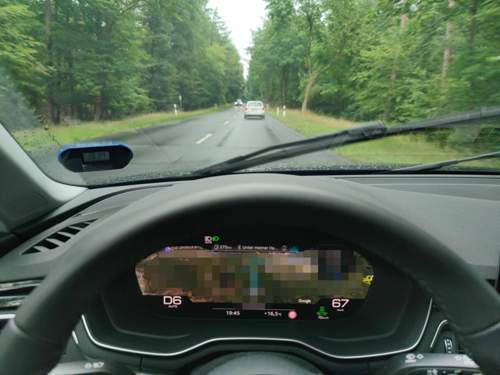

Wenn die Spuren zu eng sind, dann erkennt er die nicht.
Aber so eine Spur erkennt meiner eigentlich.
Ist zwar eine breitere Straße. Zeigt aber, wie weit dass System schon fähig ist

ist korrekt; dass hab ich hier auch öfters auf einer Alleestraße

also diese Spur würde meiner niemals erkennen.
er braucht bei mir immer wirklich links und rechts eindeutige Linien, manchmal stören ihn sogar strichlierte.
Gestrichelte gehen bei mir auch. Auch mit Unterbrechung (darf aber nicht zu lang sein).
Der ALA kann aber auch zusätzlich, wenn er beide Linien nicht erkennen kann. Auch eine Seite erkennen. Das zeigt er auch an. Ob links, rechts oder beide erkennt, sieht man im FIS/HUD.
