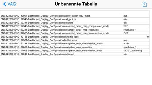

Also zusammenfassend: neues AID kaufen, Kabel kaufen, Plug and Play tauschen?
Kabel habe ich verbaut u. most bus freogeschaltet jedoch wird die Karte nicht im Aid gezeigt "schreibt nur lade Karte" laut apg ist die sw im DM zu alt.
3Q0035874A H24 0245 gibt es da ein Update?? Oder hätte jemand ein Admap vom 5F mit aid und DM??
Beim Discover pro zB muss man im 5F noch in den Anpassungskanälen was ändern. Da reicht es nicht aus nur in der Codierung den Most zu aktivieren. Hier mal die Einstellung vom Discover pro. Evtl ist es beim Media ähnlich. Merk dir nur vorher die Originale Einstellung.
