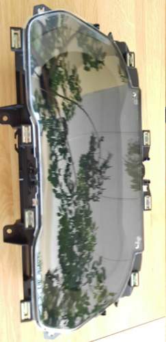

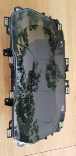

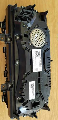

Und auch noch ein AID zu verkaufen. Günstig abzugeben.
EDIT:
KM: 67803
SW Stand ist SW470, ist die Neuste. Wurde mal von VW geflasht Ursprung war die SW 450 wie auf dem Label zu sehen.
