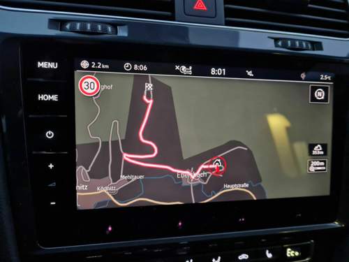

Probier das mal aus:
im Modul 5F (MIB):
Long Coding byte22: Dashboard_Graphic_Variant: MOST
Dashboard_Display_Configuration-ability_switch_nav_maps ---> On (enables the toggle switch on the touch screen) ... das musste bei mir OFF sein, damit es klappte
Dashboard_Display_Configuration-call_picture ---> On
Dashboard_Display_Configuration-fastlist_most ---> On
Dashboard_Display_Configuration-navigation_map_compression_mode ---> H264
Dashboard_Display_Configuration-navigation_map_transmission_mode ---> MOST_streaming
im Modul 17(AID):
Channel _Display_Depiction --> Version2 (für NAV Display)
Auf deutsch: Displaydarstellung

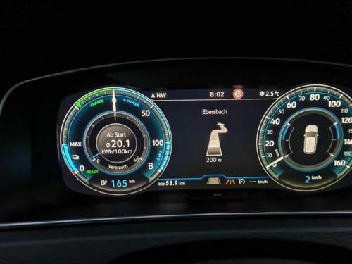

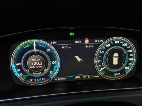

Hallo kann mir jemand helfen habe umgebaut auf aid es funktioniert soweit alles nur die karte wantert nicht ins display lwl ist gezogen und angesteckt habe von haus aus dicover pro drin es wir nur wie früher ein pfeil angezeigt aber keine karte
5F Byte 22, Bit 0 nicht setzen! Und das hier in den APKs anpassen:
https://www.motor-talk.de/.../...display-nachruesten-t6194423.html?...
Ist so alles gibt es die möglichkeit das lwl zu prüfen
Habe keine weitere idee was es noch sein kann?

Das ist a) kein vollständiger Auto-Scan und b) bitte als DATEI anhängen, nicht reinkopieren!
Prüfe mal die Anpassung im STG 0017.
[VN]_Skinning:
[LN]_Skinning: [VN]_variant_3
Varianten 2 und 3 sollen Kartendarstellung im AID ermöglichen, falls AID überhaupt Karten darstellen kann.
noch mal die auto scan datei ohne die varianten änderung
