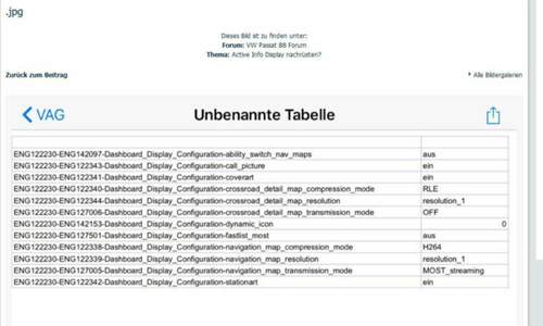

Meine MOST Leitung hat 3 Anschlüsse. Je ein "männlicher Anschluss" für das AID und fürs MIB2. Der Dritte ist ein weiblicher Anschluss. Da ich kein Dynaudio habe, kann ich den so lassen oder muss ich irgend etwas damit machen?
ich befürchte ich brauche eine Brücke, bzw. muss ich das Kabel vom Weiblichen aus dem Stecker rausnehmen und beim anderen männlichen direkt den anderen ersetzen, oder?
Reicht die Codierung im 5F aus durch setzen des einen Bit für MOST plus die Anpassung der Kanäle, wie im Bild fixiert?

Aid-nachruesten-anpassungskanaele-most
Offen funktioniert die Most Leitung nicht!
Habs mir gerade gedacht und umgepinnt. Jetzt steht dort Kartendaten werden geladen. Muss ich im 17 noch was codieren?
In der Codierung den Most aktivieren und die Anpassung wie oben im Bild.
Und das Kabel einfach auspinnen sodass du nur die beiden langen Leitungen hast mit den beiden männlichen Steckern. Achte aber darauf dass es ein Kreislauf ist. Ausgang an einem Stecker ist der Eingang am anderen.
Im 17er oder im 5F? Im 5F hab ich das Bit schon gesetzt und die Anpassungen vorgenommen
Das bezog sich auf das 5F. Im Aid selber weiß ich nicht mehr ob ich da was codieren musste. Ich glaube aber nicht.
Mach mal ein hardreset der Unit. Also komplett Neustart. 20 sek die an aus Taste drücken. Geht auch über das Codierprogramm.
hab ich gemacht, keine Änderung. Es steht Kartendarstellung wird gestartet!
Reset durch Ziehen der Sicherung hat nichts gebracht! *Sniff*
@yaabbaa schrieb am 15. März 2019 um 17:11:52 Uhr:
Was sagt der Fehlerspeicher?
habs geschafft!!!!!!!
5F Byte 22, Bit 0 nicht setzen!
jetzt gehts!!!
Danke für eure Hilfe! Erklärung steht für das Bit 0 besser in den experimentelle Funktionen
lg yaabbaa
