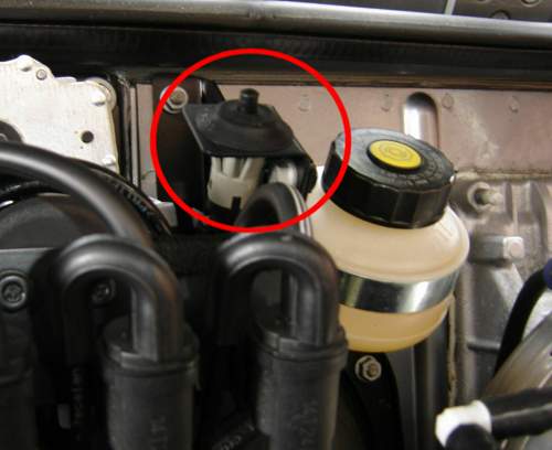

Das mit dem Haubenkontakt klingt gut. Wie kommt man daran? Dann einfach das Kabel als Loop verlängern, hinter den Lampengehäusen durchführen und je ein Reedrelais in Reihe dazwischen klemmen. Ein kleiner Magnet, der hinten auf die Lampenblende geklebt wird schliesst das Relais, das Steuergerät sollte davon nichts merken. Nimmt man die Blende(n) ab, geht der Alarm los.

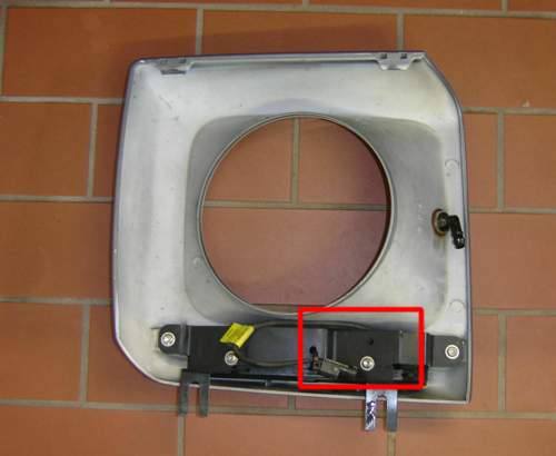

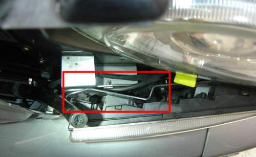

Die Sicherung der Scheinwerfer, wenn TFL mit verbaut ist sollte sich als relativ einfach darstellen und im Bereich von ca. 20 € liegen.
Türschalter sind dafür nicht geeignet da es sich um Schließer handelt, der Motorhaubenschalter ist ein Öffner. Mit Reedkontakt funktioniert es man muss nur die beiden zusätzlichen Kontakte und den Motorhaubenschalter in Reihe schalten. Sobald der Magnet sich vom Reedkontakt entfernt öffnet er.
Auf den Bildern ist eine Scheinwerferblende von hinten und einmal der Abstand des Rahmens vom TFL zu sehen. An der markierten Position kann man den Schalter setzen.
Die Kabelverlegung kann man bei ausgebauten Scheinwerfern an den vorhandenen Kabelbäumen entlang, durch die vorhandenen Öffnungen in den Motorraum führen. Auf der rechten Seite muss evtl. der Innenkotflügel ausgebaut werden da sich die Öffnung hinter dem Waschanlagentank befindet.
Der o. g. geannte Reedkontakt ist dafür nicht tauglich, ich habe für eine Positionserkennung am Fahrzeug schon einmal CONRAD 503528 und 503532 verwendet. Das sind ein Kontakt mit 0,5 m Kabel dran und ein Magnet, beide vergossen mit 3mm-Befestigungsbohrungen. Im Netz habe ich die Datenblätter dazu gefunden.
Durch anschrauben der Teile kann man die Auslösung exakt einstellen und den Alarm auslösen wenn die Blenden nur gelöst werden. Fehlalarme sollte es so nicht geben.
