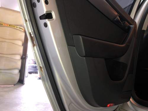

Achtung!!! Kontrolliert Eure Türinnenseiten auf Rost!!!
VW Passat B8
Grad beim putzen Rost unterm Lack an der rechten hinteren Tür entdeckt!!!
Schaut mal bei euch nach. Vielleicht bin ich aber auch ein Einzelfall.
B8 BITDI Bj 2015

Den Rost hier kenne ich schon aus der Passat B7-Zeit. Hat wohl VW nicht ganz so hinbekommen. Der Meister vom Autohaus hatte uns damals (Scheckheftgepflegt, keine 5 Jahre alt) keine großen Hoffnungen bzgl Kulanz gemacht. Antrag wurde auch wie erwartet 3 mal abgelehnt.

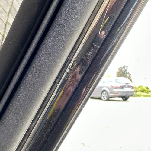

Falls ihr sehen wollt, wie es nach 10 Jahren nicht behandeln an einem B7 aussieht, hier ein Einblick. Der Lack blätterte ab und es bildet sich Rost. Durchrostung gab es keine. Problem besteht an diesem B7 an allen Türen übrigens, scheint beim B8 nicht mehr so stark ausgeprägt zu sein. (Bei mir nur an einer Tür).
Meine Eltern hatten das beim B7 vor 3 Monaten komplett machen lassen im Ausland, hat mit Ausbau der Tür, Lackierung und Justierung der Tür 100€ gekostet. Die andere Tür hatten sie vor 3 Jahren machen lassen, da ist auch seitdem nichts mehr aufgequollen o.ä.

Das war auch schon zu B6 Zeiten so, die sind auch reihenweise weggerostet 🙁
Irgendwie kriegt VW das beim Passat nicht hin.
Beim Ford Mondeo MK3 gab es wegen dieser Thematik sogar eine großzügige Service-Aktion. Hatte damals einen Ford Mondeo und habe alle Türen nachgearbeitet bekommen. Danach war Ruhe.
Meine Tür hinten links wurde auf 100% von VW weggemacht nach 5,5 Jahren und 120.000 KM.

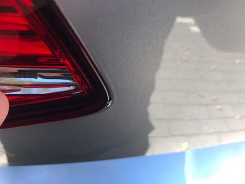

Auch an der Heckklappe war ein Pünktchen Rost im Bereich der SBBR Leuchte.
Beides wurde ohne Diskussion direkt beim ersten Antrag behandelt.
Und mein Rost war so minimal und kaum sichtbar, dass sie es erstrecht hätten ablehnen können. Das betraf meinen B7.

Heftig… gut, wir waren damals auch bei einem sehr bescheidenen VW-Autohaus am Start. Vllt hab ich bei meinem B8 in der nächsten Inspektion mehr Glück mit Kulanz.

Für mich schaut es auf dem Bild aus als wenn dort eine Beschädigung von aussen der Auslöser war.
Gerne genommen ist die Gurtschnalle welche noch draussen hängt und gleichzeitig die Türe zugeworfen wird.
Ist natürlich nur eine Vermutung anhand des Bildes!
Zum Thema Rost. Meiner wird deswegen so bald Zeitlich möglich beim Händler stehen.
Im Bild die Stelle. Machen die da dann nur Smart repair? Oder garnicht zulässig?
Silber ist extrem schwierig zu lackieren, da man danach fast immer Unterschiede sieht. Mit Smart Repair ließen sich meines Erachtens hier nur Stellen behandeln, die durch Kanten von anderen Bereichen abzugrenzen und gut abzukleben sind. Im Heckbereich um die Leuchten etwas schwierig. Letztlich entscheidet das der Händler, aber egal was er macht, sehen darf man später nichts.

Beim abnehmen der Türverkleidung stand das Sonnenlicht günstig und dadurch waren diese Rostberge unterm Lack gut zu erkennen. Warum es aber immer noch zu solch gravierenden Mängeln an den Innenseiten der Türen kommt ist mir nicht schlüssig.
@Geal war bei mir am B7 exakt die gleiche Stelle. Da ist wohl die SBBR-Leuchte schlampig verbaut worden. Die sitzt schief drin. Die Karosserie arbeitet beim Fahren und der Lack ist da „dank“ Lampe leider durchgescheuert und dann fängt es da an zu rosten.
War beim B7 aber kein Thema. Wurde direkt anstandslos gemacht und die gesamte Heckklappe lackiert inkl. neue Embleme und Schriftzüge.

Wenn das gemacht ist, geht er wegen Rost zu VW und ja linke Leuchte sitzt deutlich näher an der kante als die rechte.
