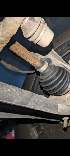

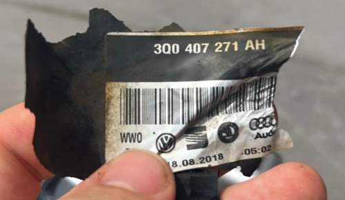

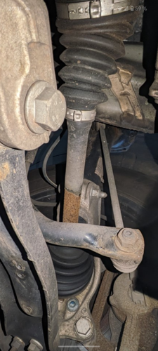

Ich habe heute gesehen, dass die Antriebswelle vorne links stark verrostet aussieht, wo die Beschichtung abblättert. Sehr ihr da Handlungsbedarf in Form von Entrostung oder gar Austausch? Oder ist das harmlos und hält noch 10 Jahre? Rost ist leider direkt unter dem Teilenummer-Aufkleber entstanden, hoffe der war nicht ursächlich…

Meine sah auf der fahrerseite genau so aus... Hab's abgeschliffen, Rostumwandler drauf und dann mit Spraydose lackiert.

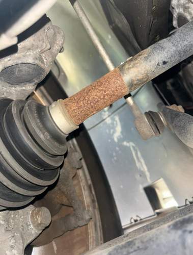

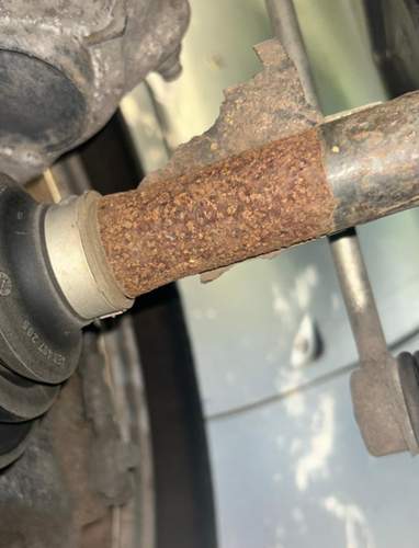

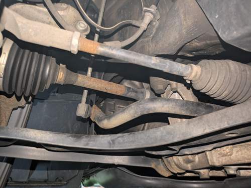

Edit: gerade mal unters Auto fotografiert... Hat wohl leider nicht lange gehalten.
Bild Anfang 2024_1
Bild Anfang 2024_2
Aktuelles Foto 28.Juni 2025
Dann kann ich mir den Ausbesserungsversuch zumindest schon einmal sparen… ;)
Die Welle ist doch massiv, was soll da passieren? Genau, nichts. Vorher werden die Gummis porös, irgendwann mal. Dann kann man die Welle immer noch im ganzen tauschen (/lassen). Kosten ja nicht die Welt.
Also macht euch keinen Kopf.
Sicher dass es keine Hohlwelle ist?
Ich habe aber auch schon Brüchen massiver Wellen gelesen, aber da muss noch etwas mehr passieren als nur Rost. Denke auch dass man sich da eher Gedanken machen muss wenn ne Leistungssteigerung oder ähnlichen hinten dran steht die mehr auf die Welle wirkt oder häufiges ziehen von WoWa oder ähnliches.
Hab ich bei meinem B7 auch immer gedacht, den ich davor hatte. Das unten ist alles dünn schwarz lackiertes Stahlblech. Alles im Steinschlag- und Salzwasserbereich.

ist schon alleine wegen dem Gewicht sicher eine Hohlwelle

Im Auge behalten, der Rost kann die Manschette unter der Befestigungsschelle unterwandern. Dann würde Fett austreten, das passiert aber nur sehr langsam.
