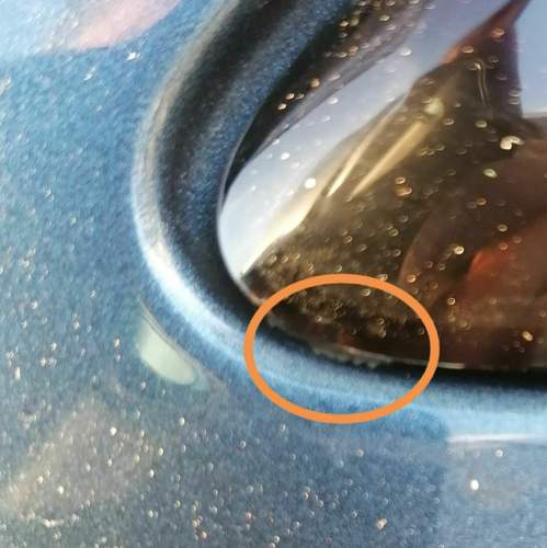

Achtet auf den Lack im Bereich der Heckleuchtenspitzen
Ford Kuga DM3
Bei einer gewissen Bauserie des Kuga FL kann es zu Lackschäden im Bereich der äußeren Heckleuchten kommen. Bei dunkleren Fahrzeugen fällt es eher auf wie bei hellen. Die Heckleuchten liegen teilweise zu dicht an der Karosserie an und somit kann der Lack im Bereich der äußersten Spitzen im Seitenteil abgeschürft werden. Es gibt seitens von Ford eine Abhilfe und es wird ein dickerer Schaumstoffring unter den Befestigungsklammern unterlegt. Die Instandsetzung des Lackschadens wurde in meinem Fall von Ford sehr kulant geregelt. Also, schaut einfach mal nach bevor irgendwann die braune ungewollte Pest zuschlägt.

Die Lackschäden wurden vergangene Woche ohne Probleme auf Garantie an beiden Seiten durch Lackierung behoben und die Rückleuchten unterlegt. Nochmals einen großen Dank an die Forum-User!

Habe das heute bei mir festgestellt Fahrzeug wurde im März 2019 gebaut
Dachte das es bei dem Bj nicht mehr passiert.

Hast Du das deinem Händler schon mitgeteilt ? Ist das ein Garantiefall?
Habe am Freitag einen Termin da werden Fotos vongemacht und ein Lackbericht erstellt und an Ford geschickt
Jetzt wurden Fotos und ein Bericht an Ford geschickt und nun heißt es waren ca 2-3 wochen
Wird auf Garantie gemacht
Meiner hat das auch ist von 08.19 werde nächste Woche zum ford fahren sollen die machen.
Mahlzeit, habe das auf der Fahrerseite auch schon und Beifahrerseite sieht es so aus als würde es gerade anfangen .Denke mal das meine Werksgarantie es abdeckt ,werde nächste Woche gleich mal ne Vertragswerkstatt anrufen.
Bei mir würde es auf Garantie komplett gemacht mann sieht nix mehr gab sogar einen kostenlosen Leihwagen

Wäre interessant, wenn sich mal die melden, bei deren Kuga da nichts zu sehen ist. Die Frage wäre dann, wieso nicht ? Leuchte und Blech wird doch vermutlich immer gleich gefertigt.
Ich denke große Fertigungstoleranzen.
