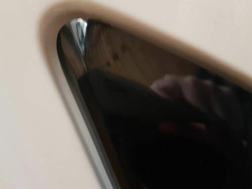

Bei einer gewissen Bauserie des Kuga FL kann es zu Lackschäden im Bereich der äußeren Heckleuchten kommen. Bei dunkleren Fahrzeugen fällt es eher auf wie bei hellen. Die Heckleuchten liegen teilweise zu dicht an der Karosserie an und somit kann der Lack im Bereich der äußersten Spitzen im Seitenteil abgeschürft werden. Es gibt seitens von Ford eine Abhilfe und es wird ein dickerer Schaumstoffring unter den Befestigungsklammern unterlegt. Die Instandsetzung des Lackschadens wurde in meinem Fall von Ford sehr kulant geregelt. Also, schaut einfach mal nach bevor irgendwann die braune ungewollte Pest zuschlägt.

Mahlzeit, bei mir wurden beide Lackschäden an den Heckleuchten „gemacht“. Ich habe mal Fotos soeben gemacht da ich drei Monate nach der „Reparatur“ mal ne Blinkleuchte wechseln musste. Würde mal gerne eure Meinung dazu lesen!
So, auch ich habe das Problem mit den Lackschäden an der Heckleuchte, beide Seiten. Mein Kuga ist EZ 2/2019.

Das ist ein Mangel von Ford der erst nach einigen Monaten Betrieb entsteht.
Hier gibt es von Ford sogar einen Reparatursatz mit Abstandsgummi.
Habe ich auch gehabt und mein Händler hat es anstandslos repariert.
Durchsuche den Beitrag von Anfang an und drucke dir die Mängelfotos aus, hab ich auch gemacht.
So hat es bei mir ausgeschaut

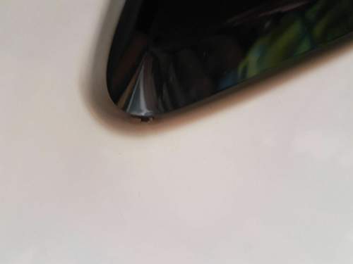

So sieht es bei mir aus:
20191111
20191111

Aber wenn es „behoben“ wurde, ist bei weitem nicht ruhe...
Meiner wurde das zweite mal behandelt.
Ich habe die Hoffnung aufgegeben, dass Ford es in den Griff kriegt.
Es wurde zusätzlich noch eine Steinschlagschutzfolie aufgebracht.
Sieht eher dilettantisch aus, aber lieber so, als rostbraune Nasen...
Bei mir wurde es 3 mal gemacht

Ich vermute da müsste auf der Unterseite in den Bereich auch der Kunststoff von der Rückleuchte etwas abgeschliffen werden da dort eine scharfe Kante von der Herstellung der Leuchte ist (Ist meine Vermutung) nur das dürfte sich in der Werkstatt keiner trauen.
mach nach der reparatur etwas moosgummi-klebeband an die entsprechende stelle und gut ist.

Also ich würde auch lieber den Dremel in die Hand nehmen und etwas vom Plastik entfernen.
