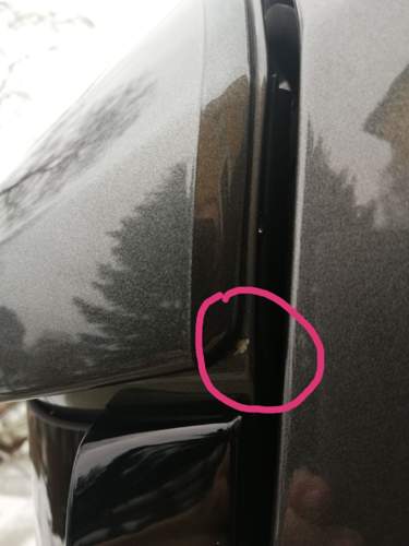

Achtet auf den Lack im Bereich der Heckleuchtenspitzen
Ford Kuga DM3
Bei einer gewissen Bauserie des Kuga FL kann es zu Lackschäden im Bereich der äußeren Heckleuchten kommen. Bei dunkleren Fahrzeugen fällt es eher auf wie bei hellen. Die Heckleuchten liegen teilweise zu dicht an der Karosserie an und somit kann der Lack im Bereich der äußersten Spitzen im Seitenteil abgeschürft werden. Es gibt seitens von Ford eine Abhilfe und es wird ein dickerer Schaumstoffring unter den Befestigungsklammern unterlegt. Die Instandsetzung des Lackschadens wurde in meinem Fall von Ford sehr kulant geregelt. Also, schaut einfach mal nach bevor irgendwann die braune ungewollte Pest zuschlägt.

meiner kommt am 5.2.19 dran. Fahrerseite ist betroffen und das soll mit Lackstift gemacht werden. Mein Händler sagt das er dabei gleich einen Software Update für die Entschwefelung mit aufspielt.

So, habe meinen heute an dem rechten Rücklicht reparieren lassen. Habe ihn nicht lackieren lassen, wurde mit einem Lackstift ausgebessert und neue Klipser plus den Schaumstoffring verbaut.
Musste das Material bezahlen, weil ich ja nicht den Fordbestimmungen mit lackieren eingewilligt habe.
Die Kosten von Leihwagen, Aus und Einbau wurde mir erlassen.
Wenn man also die preiswerte Variante wählt, muss man selbst zahlen.

Ja. Meine Reklamation wegen der Heckleuchten ist auch gerade bei Ford zur Genehmigung der Garantie. Ich werde auch die Lackstift-Variante wählen.
Bei mir wurde mit Lackstift ausgebessert.

Da ich auch die Lackprobleme hatte, fiel mir heute noch ein Problem auf . Am Heckspoiler rechte Seite habe ich auch ein Abplatzer, ist neu.
Hat der eine oder andere auch diese Beschädigung. Und hat irgendwer es schon repariert. Denke das der Dachspoiler zu sehr angeschraubt ist, vielleicht kann man es auch, wie bei den Heckleuchten, etwas Moosgummi unterlegen.
Um Feedback würde ich mich freuen.
Der Heckspoiler ist normal verschraubt und zusätzlich verklebt damit kein Wasser durch die Bohrlöcher kommt.
