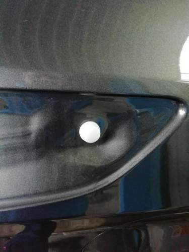

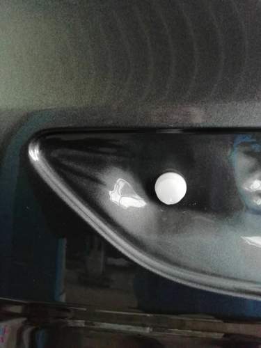

Ich habe gestern meine AHK angebaut und hatte in diesem Zuge auch die Rückleuchten runter. Bei mir ist der Lack doch in Ordnung (Bj 06/2018). Sah von außen wohl nur aus wie eine Beschädigung.
Img-20190117-103948
Img-20190117-104000
