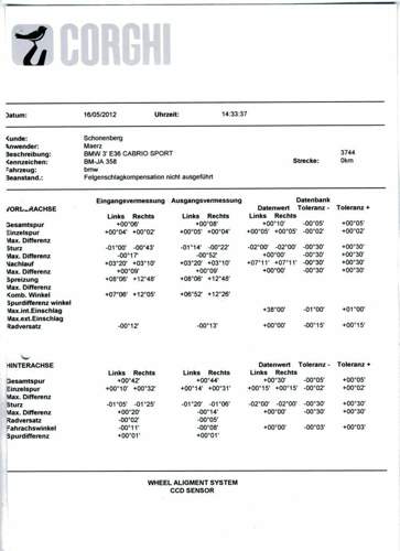

Hi Leute,
ich habe an meiner 328i Limo (BJ 12/97, original M-Technik Fahrwerk) alle Stoßdämpfer erneuern lassen und die Vorderachse mit Meyle HD Teilen überholen lassen. Hat alles mein Kumpel gemacht, nur für die Achsvermessung musste ich zu einem Reifenhändler.
Hier das Protokoll...
Sind die Werte ok? Was meint ihr dazu?
Frank
Achs
Zu den Sicherungsscheiben: Wie der Cap schon geschrieben hat können die beim Wiedereinbau kaputt gehen. Wenn sie intakt bleiben kann man sie auch drin lassen.
Zur Achsvermessung: Katastrophal...wie man nur so eine Arbeit nem Kunden übergeben kann.
Zum Spur prüfen mit Handauflegen: Genauso aussagekräftig wie wenn du mit nem Pendel nach Wasseradern im Reifen suchst.
Zum Spur einstellen durch hin und her schieben: Damit kann man das Lenkrad gerade stellen, damit der Gebrauchtwagenkäufer nicht merkt, dass was nicht stimmt.
Zum Nachlauf: Auf der linken Seite stimmt er perfekt. Die Abweichung im Protokoll kommt daher, dass die Pfeife einfach das falsche Fahrwerk genommen hat. Das sind die Werte für die exzentrischen Querlenkerlager. Rechts ist er faul. Und zwar richtig faul. Auf den Querlenker würde ich das nicht schieben wenn er nicht total verbogen ist (Nachmessen!). Der müsste um fast 3-4cm am hinteren Lager verschoben sein...
Die Domlager sehen in der Tat komisch aus. Teilenummern posten, Teilenummern auf den Lagern prüfen und mal senkrecht von oben beide Lager fotografieren.
Zum Sturz: Die Abweichung links/rechts spricht wieder für das rechte Domlager als Fehlerquelle. Ansonsten gibts ne kleine Verschiebung in den positiven Bereich durch die fehlende Beladung beim Vermessen und durch die neuen Dämpfer.
Für die nächste Vermessung würde ich Sturzkorrekturschrauben bereit halten. Aber vorher muss der Fehler rechts gefunden werden.
Zum Fahrverhalten: Die hohe Spur an der Hinterachse macht da alles kaputt. Dadurch wird das Fahrwerk extrem nervös. Auch der positive Sturz an der Vordarachse ist ein Problem, sofern der sich nicht schon wieder von selbst gegeben hat (dann stimmt aber die Spur nicht mehr).
Zum Anziehen der Lager in Normallage: Trifft beim E36 nur auf die hinteren Stoßdämpfer zu, da kann das Lager kaputt gehen wenn man es auf der Bühne anschraubt. Ansonsten muss man das Auto nach Montage der Querlenker möglichst schnell in Normallage bringen (also nicht noch stunden lang auf der Bühne stehen lassen).

Danke für die sehr ausführliche Antwort!
3 - 4 cm müsste man ja schon mit dem bloßen Auge erkennen?!
Wenn der Querlenker in sich verbogen ist nicht unbedingt. Mess einfach den Abstand von Traggelenk und hinterem Querlenkerzapfen. Wenn einer der Lenker verbogen ist, dann merkst du nen Unterschied im Abstand (Pythagoras...)
M-Technik stand in dem Computer am Vermessungsstand...tja dann sind da falsche Werte drin - hätte dem Typen aber auch auffallen müssen!
Das sind die Werte für das Motorsportfahrwerk. Du hast aber nur eine sportliche Fahrwerksabstimmung. Da waren leider die Verkaufsprospekte vom E36 nicht sehr genau...intern bei BMW gabes ab Werk schon kein M-Technik mehr und deswegen taucht das auch falsch in den Programmen zum vermessen auf.
Die Teile-Nr auf der Rechnung hab ich schon verglichen mit dem online-ETK. Stimmt. Aber wo steht die Teile-Nr. auf den Domlagern? Sieht man die im eingebauten Zustand? Fotos kommen später!
Keine Ahnung wo die Nummer steht...das schaut man vor dem Einbau ;)
Also muss es doch fast das rechte Domlager sein?! Falsch eingebaut?!
Kann sein, dass es falsch eingebaut wurde...kann ich aus der Ferne nicht sagen. Auf jeden Fall ist rechts was faul.
Wie kann sich das von selbst wieder geben?
Wenn du direkt nach dem Einbau zum Vermessen gehst, dann hast noch Verspannungen, die sich erst setzen. Ich würde ein Auto immer mindestens ne Woche stehen lassen und wenn möglich ein wenig fahren vor es vermessen wird.
Aber ich weiss das der Wagen über Nacht auf der Hebebühne oben stand und nicht in Normallage war! Was kann dadurch passiert sein?
Waren die Querlenker vormontiert? Wenn nicht, wie wurde das hintere Lager auf den Querlenker montiert? Trocken, Wasser mit Seife, Fett?

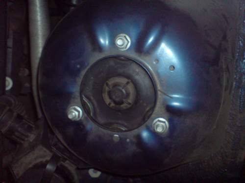

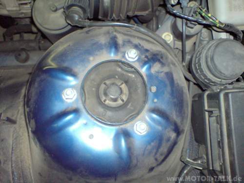

Themenstarteram 5. Juni 2010 um 16:41
Die Querlenker sind beide gleich...
Hab nochmal die Domlager von oben fotografiert, Fotos von beiden Seiten im Anhang.
Kann man was erkennen?
Dsc00154
Dsc00155
Da ist nichts falsches zu sehen.
Was mir noch aufgefallen ist: Die max. Lenkwinkel wurde nicht gemessen. Also wurde der Nachlauf vermutlich auch nicht richtig gemessen.
Lass mal nochmal ordentlich vermessen...von jemandem, der das kann.
Wegen den Lagern: Wenn alles vormontiert war, dann passt das auch wenn das Auto nicht sofort auf die Räder kam.
