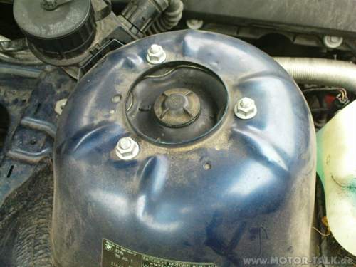

Hier mal Fotos:
....sieht doch sehr hoch aus für das M-Fahrwerk.
Warum das so ist,hatte ich bereits erwähnt. ;)
Aber sagmal....auf Bild Nr.4 sieht es so aus,als hätte man da die Gummiunterlage auf dem Federteller vergessen,oder sieht das nur so aus?
Ansonsten hab ich jetzt nix auffälliges sehen können.... :confused:
Greetz
Cap
Ok, also die Domlager bauen heutzutage etwas höher...aber warum? Aber dann können nicht so falsche Werte deswegen kommen, oder?
Die Gummiunterlagen hatte ich aber auch neu gekauft. Ich hab jetzt zwar nicht zugeguckt beim Einbau, aber ich geh davon aus, dass die eingebaut wurden.

Die Gummiunterlagen fühlt man auf beiden Seiten, aber auf der Beifahrerseite steht diese Unterlage etwas über. Auf der Beifahrerseite scheint diese Unterlage besser "drin zu liegen". Aber ob das schlimm ist???

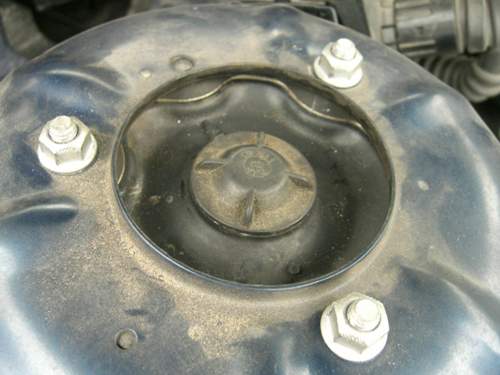

Dann habe ich nochmal Fotos von dem Dom gemacht und als Vergleich eins von unseren Compact. Am Compact sieht es irgendwie "richtiger" aus! An meinem sieht es so unfertig aus, auch die Übergänge sind so komisch! Ist da nicht was falsch an meinem Auto?
Nein,das macht nix aus,nur hat es auf der einen Seite so ausgesehen,als wär gar keine Unterlage dabei. ;)
Wie alt sind die Domlager im Kurzen?Dazu kommts dann noch,wer die Dinger hergestellt hat,da sieht der Käfig,in dem sich das eigentliche Gummilager sitzt immer etwss unterschiedlich aus.Das ist kein Defekt oder Fehler.
Greetz
Cap
Ich denke mal im Compact sind es die Domlager vom Werk aus. Also BJ 1997.
