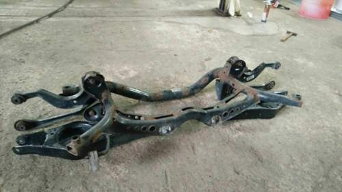

Servus zusammen,
ich habe mir am Samstag neue Sommerreifen von A.T.U gekauft und drauf ziehen lassen.
Leider hat sich danach meine Spur verstellt, also hab ich die Achsvermessung auch bei denen machen lassen.
Soweit fährt das Auto wieder gerade aus aber nicht zu 100%, deshalb würde ich euch bitten mal über das Protokoll zuschauen ob die Werte soweit stimmen.
Mir ist aufgefallen, dass nur die Spur eingestellt wurde, Sturz und Nachlauf nicht...
LG
Speedy

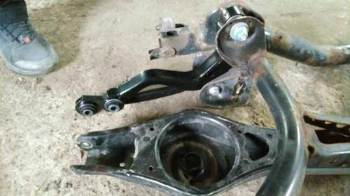

Was den Nachlauf und den Sturz an der VA Rechts angeht, kann es an einem Verbogen Dämpfer liegen. Wenn dieser Irgendwo eingeknickt ist, dann verändert sich auch der Nachlauf und der Sturz.
Allerdings sei gesagt, das die HA erst korrekt eingestellt sein MUSS bevor man die VA einstellt.
Stimmt die HA nicht, brauch man an der VA überhaupt nix einstellen.
Also erst die HA gangbar machen und dann neu einstellen lassen.
Stimmen die Werte der HA, und der VA Nachlauf und Sturz an der VA sind dann immer noch außerhalb der Toleranz, dann kann man den Dämpfer mal in Betracht ziehen.
