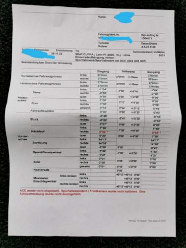

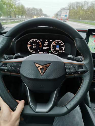

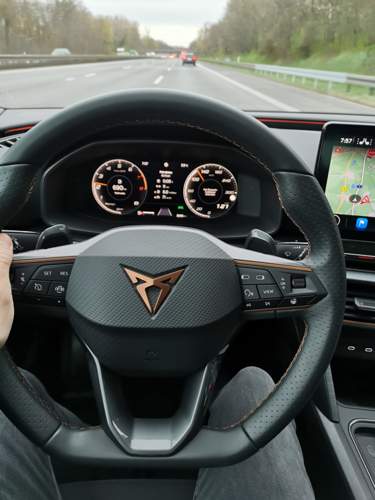

ich war mit meinem Cupra Leon 1.5 eTSI zur Achsvermessung, weil er bei exakt wagrecht gestelltem Lenkrad leicht nach rechts zieht. Um geradeaus zu fahren muss ich immer leicht nach links lenken. Für mich ist das nicht normal und gerade auf längeren Strecken recht anstrengend auf der Autobahn. Das Phänomen tritt sowohl mit den originalen Sommerrädern als auch mit den Winterzubehörrädern gleichermaßen auf. Die beiden Cupra Händler bei denen ich war wimmeln mich ab, dass alles in Ordnung wäre und eine gewisse Toleranzneigung beim Lenkrad bis zu 3 Grad normal wäre und hier deshalb kein Mangel vorliegt und deshalb auch keine Kostenübernahme durch Seat gewährleistet sei. Dazu kommen die klassischen Ausreden wie geneigte Fahrbahn, man könnte wo dagegen gefahren sein usw. Ich habe dann letztendlich drauf bestanden auf meine Kosten eine Vermessung durchzuführen zu lassen und siehe da (Protokoll anbei) sind eigentlich alle Werte innerhalb der grünen Toleranz bis auf der Nachlauf vorne rechts. Dazu sagte mir der Händler, dass der Nachlauf nicht einstellbar und dort nur etwas vermittelbar sei und es daran nicht läge. Meines Wissens nach ist das auch korrekt so, dass der Nachlauf nur etwas vermittelt wersen kann. Jetzt meine Frage, kann die Abweichung des Nachlaufs für das nach rechts ziehen vielleicht tatsächlich doch verantwortlich sein bzw. warum steht das Lenkrad dann bei Geradeausfahrt leichts nach links (Fotos siehe ebenfalls anbei)? Das Problem mit den schief stehenden Lenkrädern bei Seat/Cupra ist nach meinen Recherchen allerdings leider kein Einzelfall und viele werden damit abgewimmelt als Stand der Technik usw. Das Auto hat jetzt 5000KM drauf und ich kann ausschließen irgendwo dagegen gefahren zu sein. "Problem" besteht seit Übernahme des Fahrzeugs.
Protokoll Eingangsvermessung
Lenkrad leicht nach links 1
Lenkrad leicht nach links 2

Wenn etwas verbogen ist (angefahren) würde sich das (zumeist) beim Spurdifferenzwinkel zeigen, der ist aber ok.
Auch scheinen mir auf den 1. Blick alle anderen Werte im Soll zu liegen.
Was ich aber vermisse ist eine Messung eines evtl vorhandenen Achs-Schrägstandes in Fahrtrichtung gesehen.
Zur Erklärung:
Wenn alles stimmt und die HA beispielsweise etwas schräg verbaut ist (also aus der Fahrtrichtung heraus keine 90! nach beiden Seiten hat) so wird das Fahrzeug von der Hinterachse in einem Kreisbogen "gelenkt".
Das sollte also geprüft werden.

Habe mir nochmal das Protokoll genauer angeschaut.
Ja der Nachlaufwinkel wird wohl die Ursache sein.
Warum wurde der nicht korrigiert?
Nicht möglich eventuell oder ist die Werkstatt nicht dazu in der Lage und hat keine Ahnung.
Habe das mal hier gefunden und beschreibt genau dein Problem.
Schaue dir mal den Punkt 1.3.5 an.
Und der Nachlaufwinkel, weicht schon extrem ab bei dir.

@hwd63 Ja krass das alles beschreibt tatsächlich genau mein Problem. Das Argument, dass der Nachlaufwinkel nicht korrigiert werden konnte war eben, dass dieser nicht eingestellt und lediglich etwas "vermittelt" werden kann... Mich würde interessieren ob das tatsächlich stimmt, dass es nur schwer möglich ist oder ob sie einfach keine Lust dazu bzw. halt keine Ahnung hatten und der Aufwand zu groß für sie war. Und da sonst alles gepasst hat für die, haben sie anscheinend eben dann auch nix eingestellt... Punkt 1.3.5 in dem Erklärdokument beschreibt genau das bei mir vorhandene Problem. Ich schätze da muss ich doch nochmal zu nem richtigen Fahrwerksspezialist gehen und etwas Geld in die Hand nehmen, weil bei den Vertragshändlern komme ich nicht weiter einfach und ich fahre das Auto noch mindestens 3,5 Jahre.
