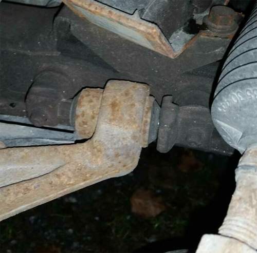

Heute ist mir aufegefallen das meine linke Felge total versifft ist ,Zuhause angekommen unters Auto gelegt und nachgeschaut.
Die Achsmanschette ist total versifft
Habe auch Fotos gemacht... wer weiß worum es sich handelt ?
MfG Jan
Das Fett in der Manschette dient der Schmierung des darin liegenden Gelenkes.
Ist die Manschette jetzt defekt, tritt das Fett aus und die Schmierung ist nicht mehr gegeben. Dann zerstört sich das Gelenk quasi von alleine...
Ausserdem besteht die Gefahr, dass Gelenkwellenfett auf die Bremse kommt - das ist nicht dem Zweck dienlich...

Ich hab mir die Arbeit heute mal vorgeknöpft, mit einem Wagenheber und Bock.
Alles so wie auf den Bildern befolgt 😁
Habe es aber mit einer Universal Achsmanschette gemacht und die Gelenkwelle nicht abgenommen , hat geklappt aber war harte Arbeit.

Ich habe heute einmal das Rad abgenohmen um die Aktion zu planen.
Bei mir ist der Querlenker anderst befestigt, die befestingschrauben kann man nicht kompl rausnehmen da nicht genug platz da ist.
löst ihr die schrauben einfach und lasst ihr die drin, oder habe ich hier eine "sonderedition"?
