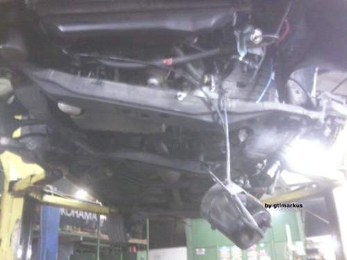

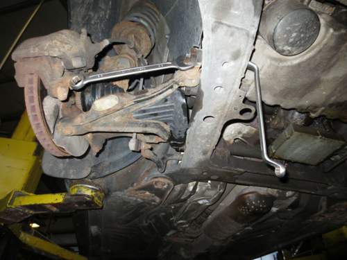

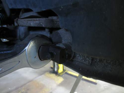

die Schrauben kann man wiederverwenden. Insbesondere die auf der Fahrerseite und Beifahrerseite "vorne" sind nur rauzubekommen, wenn man den Hilfsrahmen absenkt. Hebebühne und Motortraverse sind da vonnöten...
Markus
Img-1853
Img-1851
Foto0270
+3
Das sieht so aus wie wenn du den Hilfsrahmen hier abgesenkt hast.
Hast die Lenkung abgehängt? Weill die ist doch auf dem Hilfsrahmen drauf, kannst du da einfach die Lenksäule abhängen? oder wie hast du das gemacht?
Für die "4-Loch-QL" reicht es aus, wenn man die Halteschrauben des Hilfsrahmens nur anlöst, sie müssen nicht ganz raus.
Alternative: Die seitlichen Motorhalterungen lösen, ein dickes Brett unter die Ölwanne und schliesslich den Motor 1-1,5 cm (nicht übertreiben!) anheben. So kommt man einigermassen an alle 4 QL-Schrauben ran, auch wenn man keine Hebebühne hat 😉.
