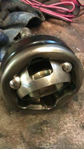

Hallo.
Habe heute die eine Achsmanschette gewechselt.!
Hammer war die Schraube fest.!!
Habe zwei Stunden gebraucht,bis ich alles lose hatte. 😰
Darum habe ich auch nur die eine Seite gemacht,wo es schon raus süffte.
Aus Zeitgründen.!!
Der Rest kommt die Tage.
Und dann suche ich noch zwei(günstige) 😉 Nivomaten.!
Mfg.Stig 🙂

Das Ärgernis mit der Achsmutter hatte ich auch, musste mit nem Brenner ein bisschen Feuer machen und dann gingse auf.
Alles eine Frage des Hebelarms (hier knapp 2m) und stabilen Werkzeugs (3/4" Hazet) ;-))
Hab ich versucht, leider is die Verlängerung abgerissen 🙁
hab einen gekröpften 36er mit verlängerung (wasserrohr) - da hab ich einen extremen hebel. da brauchst noch einen starken man (oder frau) zum bremsen. dann gehts meist ganz gut.
wenn es aber geplant ist dann würde ich in jedem fall vor der arbeit mal bei einer werkstatt vorbeifaren und die schraube öffnen und dann wieder schließen lassen. war mal bei opel, der machte sich seine gute nuß kaputt -- hehe - in der LKW werkstatt sagte der gute mann nur - wenn es abreißt bist selbst schuld... rauchte dann kurz mal weg - und war offen 😉
Ganz wichtig ist später das korrekte Drehmoment beim Festziehen der Mutter!
Mir sind zwei Fälle bekannt,wo kurz nach der Reparatur Teile der Antriebswelle im Bereich der Verschraubung abgeschert sind und jeweils das Auto mit beschädigt wurde.
Also,bitte nicht pfuschen!!
Martin
