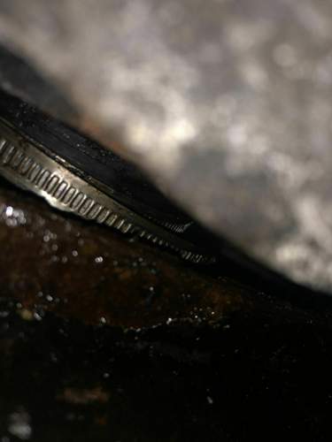

So die Schellen sind auch dran dabei habe ich gefühlt schon vor den Schellen dass die Manschette an der Getriebe Seite leicht gespreizt ist, ist das normal? Auch die Schelle hat wenig gebracht. Also so der letze cm wo keine Schraube mehr kommt.
Sieht irgendwie verkehrt aus aber mehr drauf geht nicht

Sieht nach zu weit drauf aus...
https://www.motor-talk.de/.../...hette-antriebswelle-t4824744.html?...
das nur mal so vorweg.
zu deinem prob:
da sehe ich 3 sachen.
1. die schelle sitz nicht da wo sie hingehört
2. die naht ist nicht an der richtigen stelle; dadurch ensteht der spalt.
3. du hast die manschette in ausgefedertem zustand montiert.

Danke und die Lösung wäre? Wo soll die Naht hin? Wo soll die Schelle hin die ist jetzt ganz außen an der Lippe Punkt 3 weiß ich nicht zu lösen.
so soll sie sitzen:
Bild #209806183
J an das Bild habe ich mich gehalten. Bei dir sieht es auch aus als ob die Manschette direkt an der Wand anliegt soweit kann ich die nicht drüber ziehen.

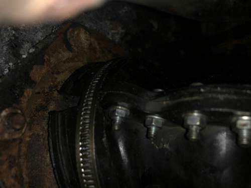

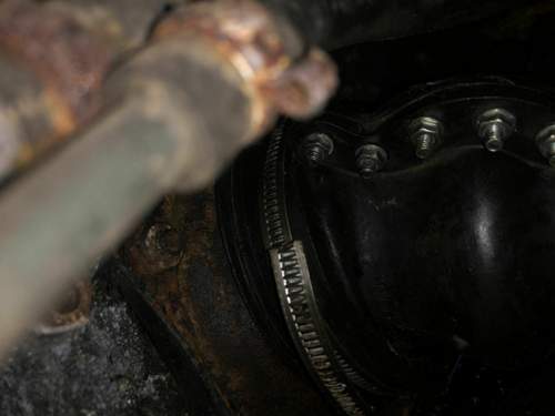

Hier nochmal von unten und der Seite. Schelle ist locker.
180cfd32-f7cf-416c-a078-7d805cf7c821
B2e9fb25-c762-4afa-b856-b0e4604ccad1
ich kann nicht mehr sagen, als dass es so wie auf dem Bild aussehen soll und bei Dir siht es schief angemokelt aus
die naht waagerecht nach hinten ( 9 uhr bzw 3 uhr)
die schelle hinten an die kante der manschette.
und wo ist das problem wenn das auto auf böcken steht einen wagenheber aussen
irgendwo anzusetzten und damit einen nahezu eingefederten zustand herzustellen?
edit: ist da nicht sogar eine "nut" in der manschette für die schelle?
Ich habe schon ein Bock an die Achse gelegt und den Wagen etwas runtergelassen. Aber der federt nicht ein.
