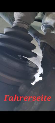

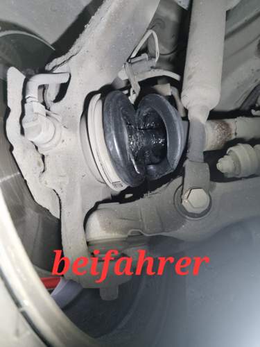

Guten Abend,
bei starken Kurvenfahrten mit gas geben, kommt ein lautest klappern/knacken von der Vorderachse. Heute habe ich bei beiden Seiten(Fahrerseite & Beifahrer) an den Achsmanschetten starke Risse entdeckt. Ich vermute, dass daher auch die Geräusche in den Kurven entstehen.
Was ich jetzt noch sagen muss ist, dass bei Kurven, z.b. Autobahneinfahrten und eigentlich immer wenn die kurven länger sind, dass die Asr blinkt und ich in dem moment kein gas geben kann. Wenn ich dennoch Gas gebe, ruckelt das Auto nur noch, bis die Kurve zu ende ist.
Bei mehrmaligem auslesen mit VCDS, waren keine Einträge vorhanden.
Meine Frage jetzt, kann das Problem mit dem Asr auch an den Achsmanschetten liegen?
Sollte ich bei dem Riss an den Manschetten auch die Gelenke mitwechseln?

Puh, die Manschetten sind aber schon länger defekt!
Nein, hat mit dem ASR nichts zu tun, da die Manschetten rein zum Schutz der Gelenke da sind.
War es dir nicht aufgefallen beim Reifenwechsel oder das in der Felge Fett bzw. etwas schwarzes zu sehen war?

Deine Geräusche kommen nicht von den kaputten Manschetten, sondern von defekten Antriebswellengelenken, Ursache die gerissenen Manschetten und dadurch Wasser- und Schmutzeintritt.
Würde die Gelenke (oder die ganzen Wellen) ersetzen und erst danach nach dem anderen Problem forschen.
Warum? Weil oft Zusammenhänge bestehen, die sich kaum logisch erschließen lassen und bei mehreren Problemen und einem offensichtlichen Defekt würde ich immer erstmal das Bekannte beheben.

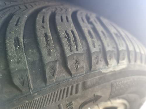

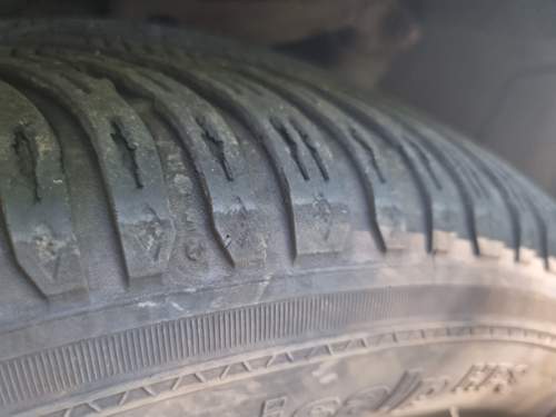

Was mir gestern aufgefallen ist, dass meine Reifen an der Vorderachse etwas ungleichmäßig abgenutzt sind. Könnte eventuell eine falsche spur/sturz Einstellung die Ursache für das Problem mit dem Asr sein? Ich erinnere mich nämlich, dass wo ich die Spur&Sturz einstellen lassen wollte, einige Werkstätten mich abgelehnt hatten, mit dem Grund, bei dem A6 4b ist wohl irgendwas anders(ich weiß nicht mehr ob die spurstangenköpfe damit gemeint waren). Daher bin ich dann in irgendeine Werkstatt im Umkreis gefahren. Die waren ca. 1 Stunde am Auto beschäftigt. Vermessen wurde mittels Lasertechnik.
Ich habe vor 2 Monate nach meiner Reifen Panne, 2 gebrauchte Reifen einwuchten lassen, da im Winter eh alle 4 Reifen gewechselt werden müssen. Die 2 Reifen waren vor dem einbau in einem guten Zustand.

Wenn du seit dem letzten TÜV Termin den Audi kaum bewegt hast, dann war die bzw. waren die Manschetten bereits defekt. Denn bis die so weit reißen, da muß man einige Kilometer gefahren sein.
Manschetten erneuern, Gelenk gut und sauber schmieren anstelle gleich ersetzen.
ASR blinkt wenn es meint, man wird bald in kritische Fahrzustände kommen.
Lenkwinkelsensor mit Tester Anpassung durchführen, Fehrwerkgeometrie kann auch dazu beitragen, spinnendes oder falsch codiertes ABS Steuergerät etc, Liste der Möglichkeiten kann lang werden.

Wenn die Gelenke schon laut knacken, haben sie auf jeden Fall durch Dreck und mangelndes Fett einen Schaden davongetragen. Die Gelenke kosten nicht die Welt und um die Manschetten zu tauschen, muss der ganze Rotz eh raus. Würde man jetzt nur die Manschetten tauschen und später merken, dass die Gelenke hinüber sind, macht man die ganze Arbeit noch mal. Ein vernünftiger Gelenksatz kostet ca. 40 Euro (inklusive Manschette). Da ist dann auch gleich der ABS-Ring mit neu - dieser könnte verdreckt sein und den ASR-Fehler auslösen.
Themenstarteram 26. Juli 2022 um 12:55
Habe jetzt erstmal 2 x Gelenksätze für Links und Rechts bestellt. Sicher ist sicher.
