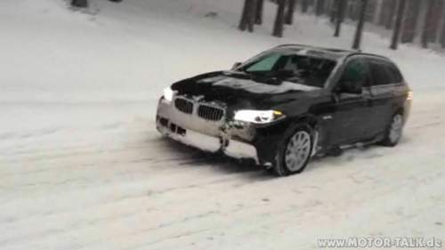

jetzt ist es wieder soweit, es fallen ein paar Schneeflocken, und schon schaltet das ACC wegen Verschmutzung ab.
Im E60 wurde über ein "Linse" der Abstand gemessen, im F10/11 ist es eine Platte,
ich vermute, dass diese Bauform die Verschmutzung fördert, bei E60 hatte ich bei 160000 km nur ganz selten, also nur wenn es wirklich ganz heftig geschneit hat einen Ausfall, bei den beiden F11 die ich jetzt hatte kommt es schon bei leichtem Schneefall zum "verschmutzungsbedingten" Ausfall.
Ich glaube, dass mit dem beheizen dieser "Messplatte" das Problem gelöst werden könnte.

Ist aber nachvollziehbar: Beim 335i ist der Sensor eine glatte Halbkugel, auf der sich praktisch kein Schnee/Matsch festsetzen kann, die Riffelplatte beim F11 giert förmlich danach, zu verschmutzen.

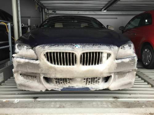

Hmm, irgendwie müsste man die Platte vorne beheizen, nur wird die Heizung dann wahrscheinlich das Radar stören. Schade, dass alte ACC war eigentlich immer einsatzbereit. Das neue System steigt nach 500m Schnee aus..... 😁😉

Bei Mercedes ist das Ding doch auch hinter einem großen Logo verkleidet, kann jemand sagen, wie da das Problem gelöst ist?
Edit: Die haben das gleiche Problem wie wir.
Allein durch die Position des Sensors bei Mercedes fiel das ACC bei Weitem nicht so oft aus, wie in meinem F11.
