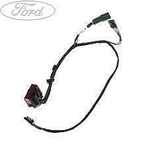

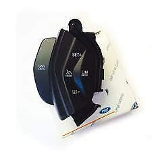

Ich habe mein Tempomat selber nachgerüstet ohne Lenkrad Wechsel.
Ich kann dir Hilfen, brauchs du eine bedienteil mit kabel.
Img-2499
Img-2500
Bedienteil kostet ca. 60-70 € Kabel ca.20€
Nachrüstung Arbeitszeit 1 stunde, Freischaltung 10 Minute

Für normale Tempomat brauch mal keine Steuergerät, reicht nur Lenkradbedienteil kabel und freischaltung
