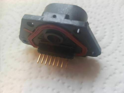

Kann der rechte gegen einen mit Index B getauscht werden, also 4G0 907 561 B? Oder ist es zwingend notwendig einen Sensor mit Index A oder niedriger einzubauen?
Habe die die Ursache gefunden, am Stecker der sich am Sensor befindet ist ein Pin abgebrochen da feuchtigkeit eingetreten ist.
Hab mal ein Bild angehängt, nur leider gibt es diesen Stecker nicht seperat oder?
Passiert leider häufiger. Warum fragst du nach dem Stecker wenn du doch eigentlich nur einen PIN bräuchtest?
