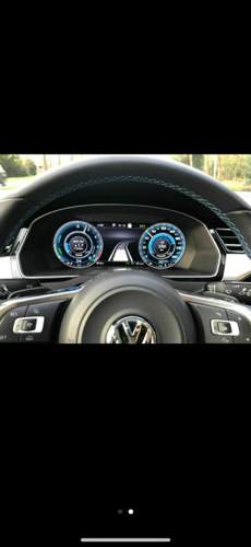

Hi zusammen,
ich habe gerade bei kufatec entdeckt, dass man die ACC Option fĂŒr die prĂ€diktive Regelung offensichtlich freischalten kann.
Hat dies jemand schon gemacht bzw.: ist das mit vcds oder vcp möglich ?

Sehe bild auf meine Passat GTE 😉
So sieht es bei mir auch aus.
Kann das codiert werden?
Ist das nicht schon beim normal lane assi so...
Pacc kann nicht codiert werden
Ne. Die kurve kommt nur bei pACC, wenn wegen StreckenfĂŒhrung gebremst wird.
Zeigt immer rechts, egal ob links oder rechtskurve, Kreisverkehr oder Kreuzung.
Ich hatte eine 653 camera und hatte noch eine 654 rumliegen. Und habe den radar von 3Q0 auf 3QF alles weitere hat Sami mit remotecontrol gemacht

Hier kann Mann sehen
Was auch cool ist das jetz lane Assist unter 65km/h mochlich ist
Wenn jetzt noch Toleranz aktiviert wĂ€re, wĂ€re es noch besser 😛

Abstandswahl bei start ist nicht codiert, btw
Hab ich mir auch gedacht 😁
@jimmyvw schrieb am 22. April 2021 um 14:18:19 Uhr:
Das wÀre aber doch auch mit der 653 weiterhin möglich gewesen.
Das lÀuft doch unter Stau Assist und geht bei DSG bis 0km/h runter.
Alles functioniert top also Ich bin zufrieden PAcc und TJA
