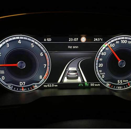

Bild 1 ist was Ich gerne mochte

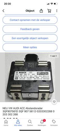

Bild 2 ist de Acc was bei mir drin ist auf moment

Nein du brauchst eines von Arteon z.b.
Der User @Passat-B8BiTDI hat es schon öfter geschrieben was dazu benötigt wird.
Er selber fährt und nutzt es in einem der ersten B8 Modellen.
Hier wird die Suche bei der frage, diverse Lösungen aufzeigen.
Genau es gibt 2 mögliche Sensoren die recht einfach zu tauschen sind, einer mit hw beginnend 3 und einer mit 5, Unterschied ist ob mit oder ohne Heizung, wobei das hinter dem random egal ist. Da geht es um Fahrzeuge, die den sensor direkt unten im Grill haben.
SW ist wieder bei beiden gleich.
Dann kS, swap usw.
Zum aid, das kommt auf die Version an, ob die Kurven dargestellt werden, das alte mit Scheibe zeigt nur grade an.
Kurve konnte nur Tiguan, so wie oben im Bild zu sehen.
Meine im Passat hatte ich das auch gesehen mit recht neuen AID, nicht Serie?
Wenn der Tacho neu genug ist, geht das sogar ohne AID. Aber: Alle Kurven gehen nach rechts.
Vorteil des neuen Tacho wäre dann aber, dass die Hinweise "Geschwindigkeitsgrenze" und "50 voraus" angezeigt werden können

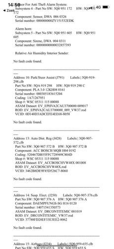

Passt die fur meine ?
Passat GTE Model 2016
Mit AID
Lane Assist
Side assist
Front assist
360 kamera
Das Problem ist ja nicht den richtigen zu finden, sondern jemand zu finden der es dir freischaltet.
Componenten schutz kann ich arrangieren
Swap ist das Problem.
