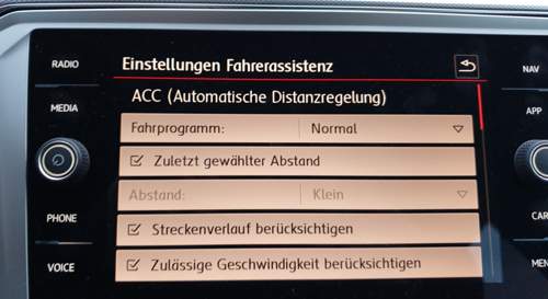

PACC Einstellung
pACC funktioniert aber, Begrenzung wird übernommen, halt ohne Toleranz?
Richtig acc läuft, nur ohne Toleranz. Muss es immer wieder neu einstellen.

Das pACC Menü im MIB schaut bei mir wie im Bild aus.
PACC Menü

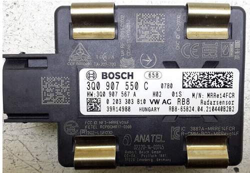

Beim etron hab ich es mit OBD Eleven einfach codieren können, hatte danach sofort geklappt. Der A6 wurde mir mit ODIS per remote gemacht, klappte dann auch. Den Passat jetzt hab ich mit OBD Eleven als auch mit ODIS nicht hinbekommen, obwohl alles wie hier beschrieben ist. Hab aber aufgrund deines Kommentares die Hardwareversionen verglichen und da ist der Unterschied eventuell. Der etron hatte H12 und der Passat jetzt hat H02. Die ist komplett anders. Schade aber danke für die Mühe.
Kanns du mal Teilenummer (Soft- und Hardware) von deinem Radar hier posten?
@kotjara04 schrieb am 29. Januar 2023 um 11:52:30 Uhr:
Unten im Anhang
Hardware
Das H02 ist nicht so wichtig, das ist ja nur die Hardware Revision.
Allerdings weicht deine Codierung schon erheblich von meiner ab.
Es ist nicht nur eine andere HW Revision, du hast andere HW.
Bei mir ist 3QF907572A, deins ist 3Q0907567A
Hier kann Unterschied liegen.
3Q0907567A
3QF907572A
