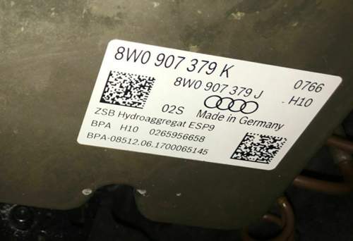

Frage an die Spezialisten hier:
Ist diese ABS Einheit tauglich für die ACC nachrüstung?
Fahrzeug A4 2.0 Tdi quattro 2018
VZE und Lane Assist funktionieren einwandfrei.
Steuergerät
ich kenne keins was ab werk fähig war / ist ....
@Scotty18 schrieb am 28. Dezember 2020 um 17:05:44 Uhr:
Hast du selber Erfahrungen mit der ACC Nachrüstung? Dh. ich benötige auf alle Fälle eine neue ABS/ESP Einheit!?
ja ; dazu hab ich hier aber schon mehrfach was gesagt; gibt dann immer einen der behauptet es ging ohne... 😉
@Scotty18 schrieb am 28. Dezember 2020 um 18:54:58 Uhr:
Ok dann finale Frage an den Spezialisten welche Einheit brauche ich. (soll ich dir die Fin über PN senden)
die passende; kann ich dir aber so auch nicht raussuchen
sprich dein FIN nehmen; bei audi abgleichen und am besten das Gegenstück eine FIN mit ACC nehmen
Audi ist nicht in der Lage eine ABS ESP Einheit raus zu suchen die für ACC geeignet ist. Ich habe selber über ETKA nachgeschaut es stehen in ETKA bei diesem Steuergerät wie sonst oft üblich daneben für welche PR Nummern es geeignet ist. Es stehen nur Softwarestände als Ergänzung.
Kann mir jemand helfen mit einer Teilenummer für ein passendes ESP für ACC Aufrüstung A4 Produktionstag 22.06.2017 MJ2018
Folgende Steuergeräte können definitiv ACC. Im Diagnosescan sind diese mit "ESP9 Premium" betitelt.
Hydraulikblock - Softwareteilenr - Hardwareteilenr - SW Version - Modeljahr
8W0614517G 8W0 907 379 D HW: 8W0 907 379 D SW ??? (MJ16)
8W0614517J 8W0 907 379 F HW: 8W0 907 379 D SW 593 (MJ17)
8W0614517L 8W0 907 379 H HW: 8W0 907 379 D SW 719 (MJ17)
8W0614517Q 8W0 907 379 M HW: 8W0 907 379 D SW 767 (MJ18)
FL: 8W0614517AG 8W0 907 379 AC HW: 8W0 907 379 N
Ich denke, dass der Bauzeitraum ziemlich irrelevant ist, wenn man es nachrüstet - ist dann eh nicht mehr SVM-konform.
verbaut bei Fahrzeugen ohne ACC, betitelt mit "ESP9 Plus"
8W0 907 379 AF HW: 8W0 907 379 J
8W0 907 379 E HW: 8W0 907 379 J
Die ACC fähigen Steuergeräte sind auch größer als die nicht ACC fähigen...
