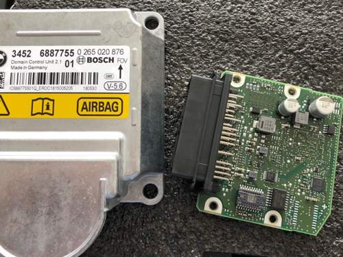

Bevor hier gesagt wird das man ein DXC wegen Allrad braucht nur weil das "X" für Allrad steht, würde ich gerne die Begründung hier lesen können. Es ist auch viel mit der Firmware machbar was eventuell auch die Kosten für die Nachrüstung senken kann.
Liest man sich die Beschreibung vom allgemeinen DSC durch und vergleicht die Schaltpläne, Pin Belegung sowie die Funktionen der Baugruppenkomponenten die mit dem System verknüpft sind, ist es fraglich ob ausser dem Namen DXC und DSC noch Unterschiede in der Hardware vorhanden sind. Genau wie DSC Premium und der ganzen anderen Bezeichnungen.
Um mal wichtige Hardwareunterschiede als Beispiel zu nennen sind:
Im Hydroaggregat die Drucksensoren, die Steckverbindung vom Anschlusskabel und Anschraubpunkte für die Halterung
Im ICM die Anzahl der Gierratensensoren und Microprozessoren
Bilder davon sind auch hier schon gezeigt wurden.
Sollte jemand die Begründung kennen, bitte hier nachtragen ansonsten sollte es erst einmal offen im Raum stehen bleiben.
Bei Plug&Play ist es natürlich korrekt aber wer hier im Forum unterwegs ist und sich mit Umrüstungen beschäftigt, die nicht von BMW angeboten werden, dem sollten ein paar codierarbeiten oder STGs flashen auch nicht davon abhalten mal einfach über den Tellerrand zu denken.
@bereic schrieb am 20. Oktober 2017 um 22:15:55 Uhr:
Naja... die Teilenummern auf den Fotos sind vom F10/F11 und nicht vom F07.
Es ist egal aus welchem Modell du es nimmst.
Der Unterschied für die ACC nutzung im ICM ist die Anzahl der Microprozessoren und Gierratensensoren wie im Bild zu erkennen. Also wenn man mal mit der Teilenummer nicht weiter kommt, kurz mal aufschrauben und ein Blick ins Innere werfen.
Selbe wie schon beschrieben mit dem DSC/DXC Anzahl der Drucksensoren.
